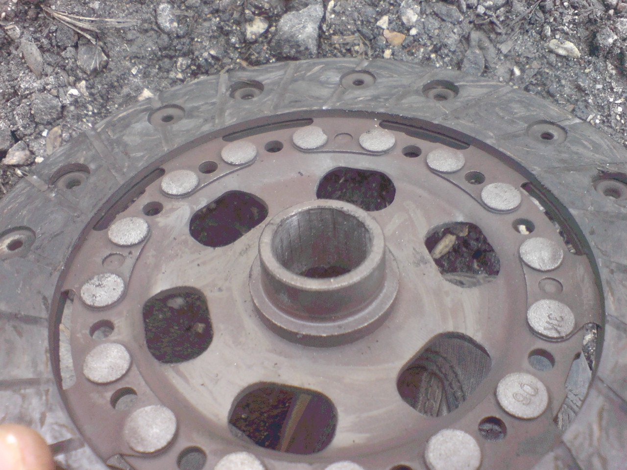

Съединителя е 173мм , с 24 шлица.

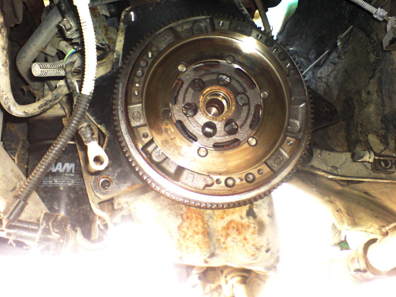

След опит за палене със спрей, маховика даде фира, скъса чоповете, превъртя, застана на криво, заклини и смля главинката на феродовото дискче. Трябваше да го разнитвам на място, за да мога да го сваля от коляновият вал. Кажете от какво друго става маховика+съединителя ?

Колега ,това откритие го очаквам от много месеци.Ако направиш нещо сподели ,защото е много болна тема ,а и скъпа.четох ,че става обикновен маховик от 1.9 тди-90 коня,и феродов с пружини,притискател,дано да откриеш разковничето.Много искам да успееш,че 1200лв.вече е цялата кола,и е мъка да се дадат само за маховик и съединител.Усех ти желая.
