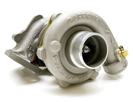

Мнениеот izcrazy » Сря 20 апр 2011 8:05
става колега но трябва да слагаш по големи дюзи,по голямо впръскване на помпата (дебита) имам един познат си сложи на Garrett.но преди това трябва да си на ясно че ще се дигни разхода на гориво

Мнениеот nkod » Сря 20 апр 2011 19:57
колега, твоя мотор ARL направо плаче за по-голяма турбина.имам на предвид че дюзите си държат до 220-230коня, интеркулера ти е голям, колянов вал и биели на 300коня.. така че една турбина гарет 2052 или 2056, ще му заспят.
