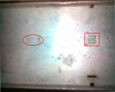

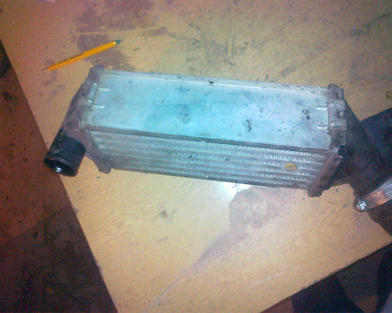

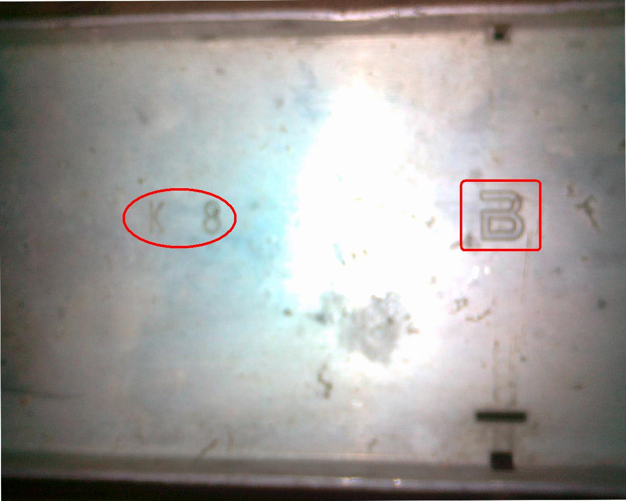

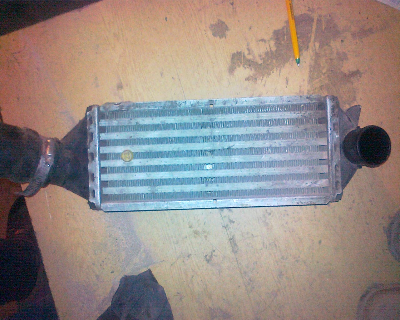

ето и въпросния кулер,тая седмица нямах време,че да пробвам.Диаметъра на отворите е 32мм.Ще стане ли за голфа ми.

Според мен не,няма да стане добре...търси друг кулер,има бол по моргите,и диаметъра да е от 45мм нагоре :да:

emiltd написа:Според мен не,няма да стане добре...търси друг кулер,има бол по моргите,и диаметъра да е от 45мм нагоре :да:
"emiltd",то и диаметура на турбото е толкова има ли смисъл за по голям отвор на кулера + това тогава и свъските ще са по трудни,за ся няма финанси за друг кулер.Благодаря.

На която и турбо кола да погледнеш,ще забележиш,че турбопътищата са с по-голям диаметър от този на изхода на турбото :idea: ,прехода е лесен,защото маркучите са гумени само с армировка,и поемат,както по-голям,така и по-малък диаметър...в разумни граници.
Ще взема да ти подаря един кулер,за да видиш,че съм ПИЧ :Mr Green Fun ,да не си затапваш турбината с този смешния,дето имаш под ръка :да:
