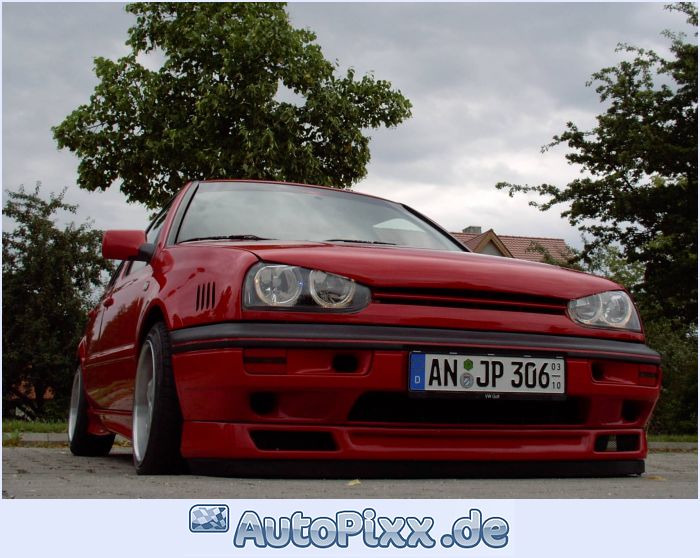

Мнениеот did0ni » Нед 29 май 2011 10:54
Смея да кажа от личен опит,особено точнo при Мк3,че има голям ефект ако се изведат нанякъде въздуховоди, защото фабрично тази кола въобще няма хубави въздушни пътиша!И при мен случаят беше с конус ИЗОЛИРАН добре от двигателния отсег и в сегашното топло време колата въобще не вървеше задоволително...Просто махнах пробно фара и имаше много задоволителна разлика!!!Който не вярва имам доста клипове направени с автомобила ще му покажа :arrow:
