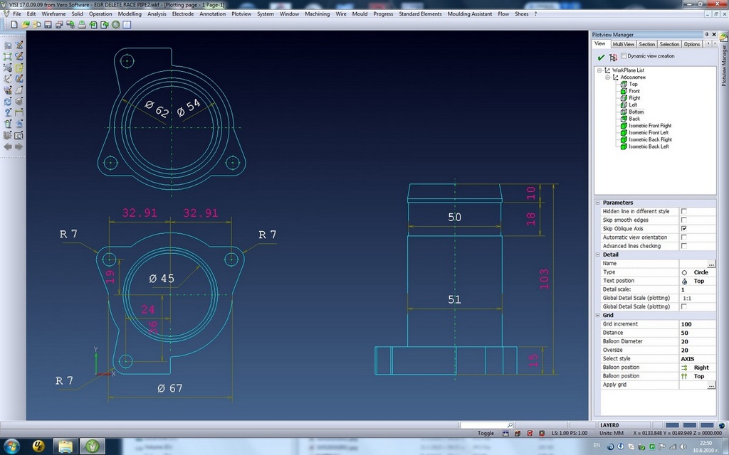

Виж какво представлява отвътре. Виж колко сажди са се образували по стените, при положение, че моя не е работил повече от година.
А рейс пайпа представлява една тръба със фланец, който захваща пайпа за колектора.

Дали има смисъл ти си преценяваш. Аз я смених, защото смених и колектора с по-голям. Направо 2-те неща замених.
Нищо няма вътре, просто не се задръства. Това е обикновена тръба и фланец. Виж чертежа.Размерите са примерни.(от голф4 110-ка са)
