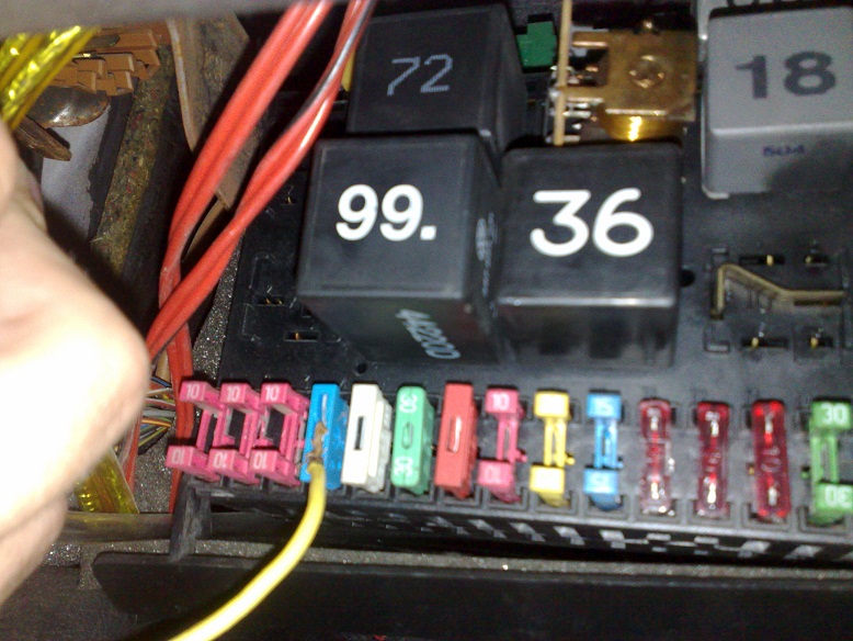

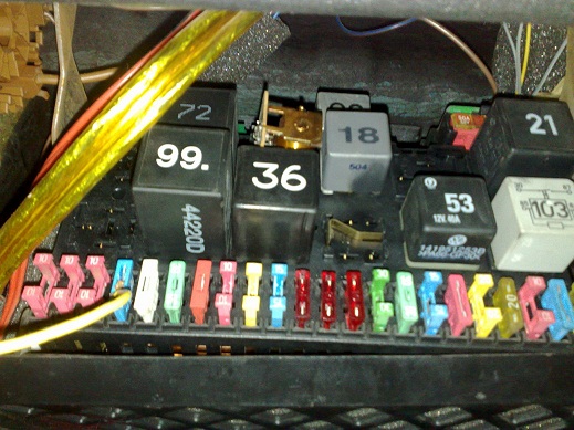

Здравейте колеги колата ми е Голф 3 1.9 тди 90 кс 95 година наскоро ми направи проблем и изгасна ми на няколко пъти в движение четох няколко теми за "реле 109" гледах при мен за какво става при мен и го снимах да го видите и мен къде трябва да се намира и виждам при мен "клампи" да не са го изкарали и да има с кабел директно вързано ?
Също искам да попитам кой бушони и релета отговарят за подгрева на седалките ?
Това кабелче което е вързано за бушона е от бустметъра защо обаче е там вързано незная ..

Е оново реле без капачето между 72 и 18,което е трябва да ти е реле 109.Така като гледам просто го няма капачето
п.п. За седалките мисля беше бушон номер 14 - 10А
