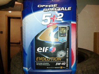

Здравейте колеги,четох внимателно темата и разбирам,че сте компетентни в областта на маслата.Карам голф5 1.9 ТДИ 105 кс,доколкото разбирам двигателя е ВКС596567,2005 г.Питането ми е мога ли да използвам това масло
Благодаря Ви предварително

В нета не откривам никъде точно такова масло,в смисъл навсякъде излиза ELF EVOLUTION SXR 5W-40 а на това което си снимал не пише SXR ,аз лично бих се въздържал от такава промоционална оферта и бих взел нещо което гарантирано отговаря на изискванията на капризното PD :wink:
