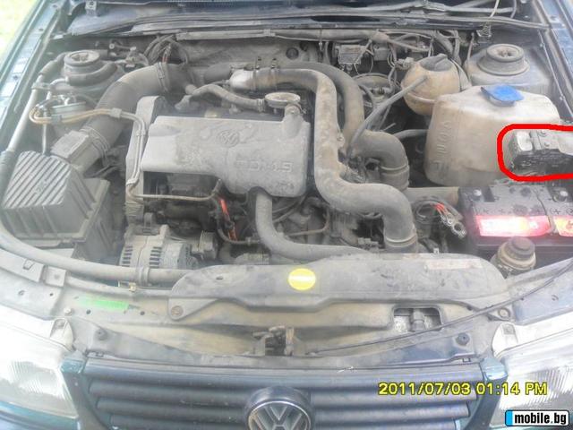

Мнениеот Golf_Diesel_ » Съб 10 сеп 2011 23:12
Интересува ме тази джаджа за какво служи :?:
Гледам че на него има място за два бушона, но при мен е един.Да сложа ли още един бушон и ако го сложа какво трябва да се случи :mrgreen:

Това мисля, че бяха бушоните на климатика, ама не 100% сигурен.

Да, това е управлението на климатика. И при мен е само един бушона. От личен опит ти казвам-не пробвай да слагаш бушон в празното гнездо! mhihi

Мнениеот znainainai » Нед 11 сеп 2011 15:59
Тази "кутийка" е за управление на степените на перката за охлаждане и за включване на компресора на климатика. На някои модели има 2-ри малък предпазител 5А който е за шайбата на компресора. 20А е за 1-ва степен в режим климатик. А третият (вложката) е за всичко т.е. за 1 и 2 и 3-та степен при моделите със 3 скоростна перка това са коли със климатик или климатроник и фабричен теглич :idea:
Както и всички дизели СЛЕД 93г. със фабричен теглич.
п.п. Това че колата е закупена със теглич далеч не означава че той е ФАБРИЧЕН :idea: Когато колата е произведена от завода със теглич има специална лампа за мигачите когато има закачено ремарке и тя мига №28 на снимката представлява две стрелки със 1-ца между тях.

Мнениеот Golf_Diesel_ » Нед 11 сеп 2011 19:34
znainainai написа:Тази "кутийка" е за управление на степените на перката за охлаждане и за включване на компресора на климатика. На някои модели има 2-ри малък предпазител 5А който е за шайбата на компресора. 20А е за 1-ва степен в режим климатик. А третият (вложката) е за всичко т.е. за 1 и 2 и 3-та степен при моделите със 3 скоростна перка това са коли със климатик или климатроник и фабричен теглич :idea:
Тоест ма мен втория предпазител не ми трябва :roll:

Мнениеот samo ra4na na zavoite » Пон 12 сеп 2011 19:27
Golf_Diesel_ написа:Интересува ме тази джаджа за какво служи :?:
И аз съм така обаче на на голф 3 1Z 1996г. Всичко си ми работи по колата и не смея да сложа там предпазител,а и не съм се интересувал за какво е.
Така че сега ще ми е много интересно да разбера наистина за какво е.
