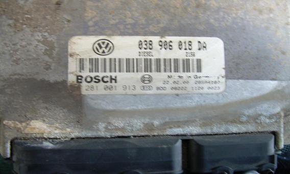

zdraveite kolegi skapa mi se fonetikata debitomera e na 1 god,grechki za prenaduvane mi davache predi sas novia N75 smenix go sas staria isega niama zapisani grechki onzi den na diagnostikata pichman maistora kaza che turboto ne pravi naliagane,a predi sas staria N75 zabivache na 120km, imam VAG;COM no ochte ne moga da rabotia s nego,onzi den se opitax da napravia logove no kolata malko postrada i sega e na remont kato ia opravia chte opitam da napravia logove pak izprachtam vi snimki na EKUto ako moje vaobchte da se razbere nechto po nadpisite pozdravi

това еку с този номер МИСЛЯ че е оригиналния на поло-то и що ли си мисля че той изобщо не знае че имаш променлива геометрия :wink: И както казах по-горе някой търгаш е намерил такъв мотор АХФ и просто го е изсипал в коша колкото да бръмчи нещо :wink:
нека и някой по-компетентен се изкаже де, че не съм 100% сигурен в думите си mhihi
едит: с малко ровене това намерих
(1) 038 906 018 DA electronic control module 'TDI' 1 AGR

Нека и аз попитам нещо...кога швабите са монтирали AHF във Поло? Доколкото ми е ясно май не са и от това идва проблема. Тоя компютър е от 90 коня...само още не съм разбрал от кой мотор...но какъвто и да е той не може да управлява ефикасно твоят мотор.
