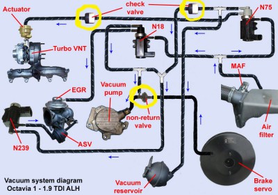

Търся читава вакуумна схема за Голф 1.9 AHF

А от къде мога да си намеря тези оградените в жълто 'клапанчета' или те не ми трябват.колата е с чип

blajetoo написа:А от къде мога да си намеря тези оградените в жълто 'клапанчета' или те не ми трябват.колата е с чип
Ами аз махнах едно такова /отдавна/ че беше запушено и не пропускаше вакума и от тогава съм без него,не съм забелязал разлика преди-след така че може и без тях,но ако някой има друга информация да казва !

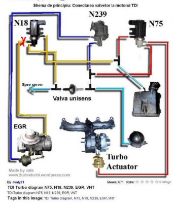

Последно коя от двете схеми е вярната

Ами те са еднакви! mhihi
Но само на пръв поглед!Горната е странна и невярна,защо....защото Ифидик е прав - клапан м/у Н75 и актуатора,не трябва да има! :oops: :да:

За първи път виждам че има такова клапанче и на маркучето което отива към актуатора,ако го няма дали е проблем?

проблем е ако го има.как ще разтовари турбината?

Тази на която има черно-белите клапанчетата за мен е по-прегледна /не съм се занимавал да ги сравнявам детайлно дали е 1:1 с другата/ понеже компонентите са разположени точно като в двигателя и по-добре се ориентира човек !

Тези дни на два пъти ми се откачи маркуча обозначен с кръгче и стрелка на долната схема:
Някой има ли идея защо става така? Резултата е, че колата няма управление на турбото. Не съм я юркал, просто се вади и турбото го няма. Спирам напъхвам обратно и всичко си е ОК. Смятам да сменя маркучите. Други идеи?

Явно маркучлето кадето влиза в тройника се е "разплюло" и за това се изважда.Или го одрежи малко или го смени с ново :wink:
