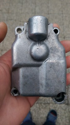

Прецаках резбата от прекалено стягане на капака на помпата отзад към обратната нафта, резбата излезе развита въпроса ми е има ли някой колега само капак за продаване и става ли от 90 коня.В мегапартса има цяла помпа за 90 коня за 67лв.

оригиналната ми е такава
а намерих такава капачка
дали ще са съвместими?

Това е просто капак. Ако отворите и резбата за изходния клапан съвпадат, и ако не подпира на нещо вътре в помпата, няма проблем да му сложиш такъв капак.

Мнениеот quattro^^ » Пон 26 дек 2016 17:12
ами това е че нали с бутането на тоя капак се променя количеството гориво та затова се чудя

А резбова втулка с Loctite 638?

quattro^^ написа:ами това е че нали с бутането на тоя капак се променя количеството гориво та затова се чудя
За настройката се бута долната част а не капака. Смяната на тоя капак даже няма да ти размести центровката, защото от четирите болта, които държат актуатора към помпата ще развиеш само секретния.

За твое спокойствие изгледай клипа кое се мести от помпата.https://www.youtube.com/watch?v=Jz47WZ3tnHQ
