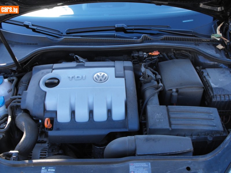

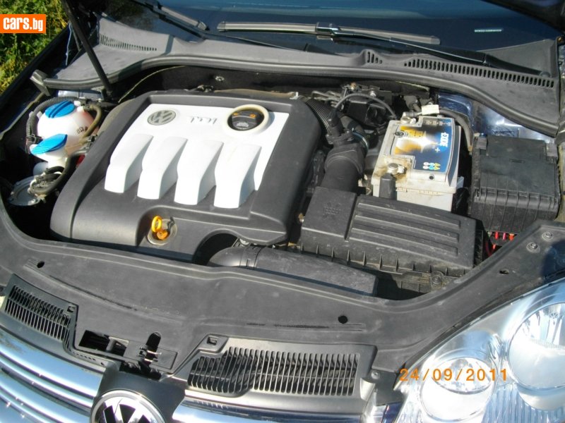

Здравейте, отскоро съм собственик на VW Jetta 1,9 TDi 77 kw 2006 год.
не мога да разбера каква е разликата между тези двигатели
и
и двата са 105 к.с., моят е като на първата снимка, ако някой може да ми го разясни ще съм много благодарен

Моя е втория. Код на мотора BKC

Карал съм и карам и двата модела и имам постоянни наблюдения върху още доста. Първия е по-стария модел и върви малко повече и е малко по-икономичен.Разлики има и в кулерите.Говоря за Кади, но гледам и тук е така.Като го няма капака се виждат още дреболий. Мисля, че има и един трети модел, на който капачката за масло е точно в средата
Абе и двата са добри и БЕЗПРОБЛЕМНИ общо взето.Ако е и с шестачка кутия-супер. Важното е че не са 2.0

Не мисля че №1 /като моят/ е от първите, защото съм виждал такива на автомобили blue Motion които се произвеждат след 2008г., преди малко видях и номера на моят в талона започва с BLS

При Пасат - BKC: 03/05-02/06, BLS: 06/05-11/08, а при Джета BKC: 05/05->, BLS: 08/05->
Оставам с впечатлението, че BLS е по-новия от двата, съдейки по годините на вграждането. Относно разликите, и двата са с еднакви коне, момент и оборотите при които ги развива

Аз пак да ви кажа ,че говоря за Кади. Първото беше 2005 и беше с първия двг, второто 2007 и третотото 2009 са с втория двг. При другите ФВ може в различните години различно да се монтират, но първия двг го има 2005г
