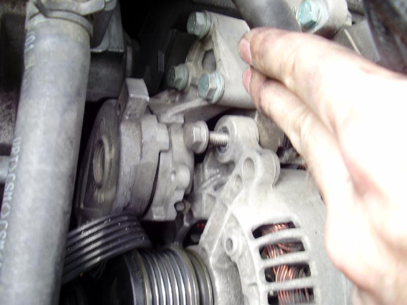

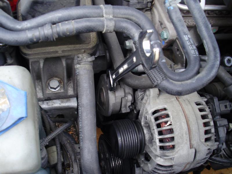

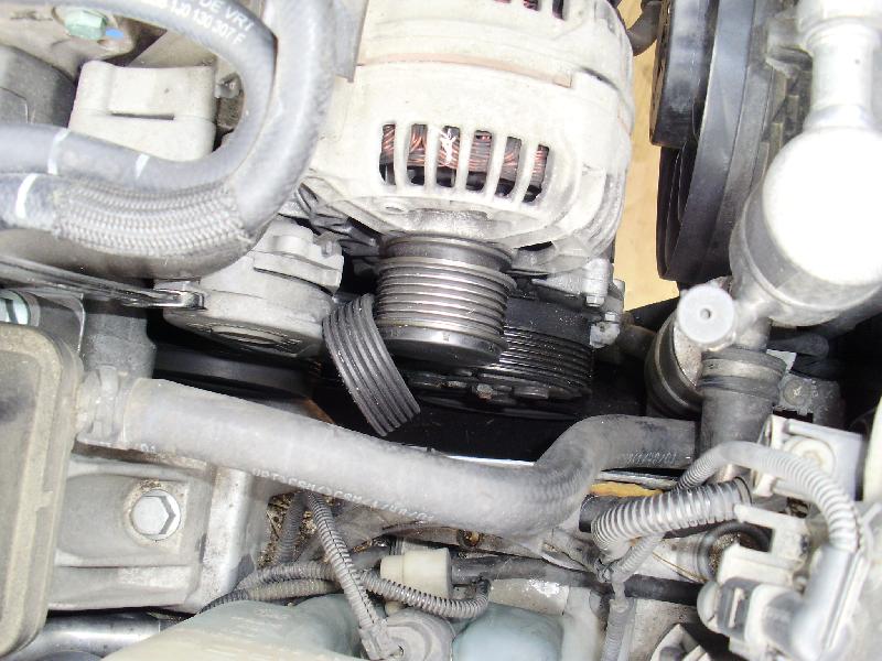

Малко снимки от френския форум за голф 4
Страницата е: http://www.golfiv.fr
Там където е ключа,предполагам е тази ролка при г4.
Мотора определено не е AHF,но смятам че принципа е същият и няма да е по различно!
