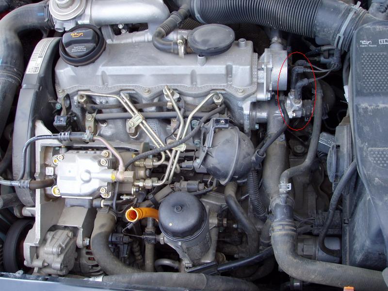

мерси колега, това някъде около термостата ли тр. да е?
Защото гледах около него под дизеловата помпа, но не открих нищо. Предполагам трябва де е нещо подобно, като на снимката/Octavia 90p/, но при мен го няма. Motor 1.9 TDI 115p. AJM

Точно това, ограденото в червено е.
Няма логика да е при термостата, защото целта е да започне по-бързо да духа топло на пътниците.
Намира се на тръбата, която излиза от двигателя и отива към радиаторчето на парното в купето.

Колега, нямаш свещи за подгряване на антифриза.
