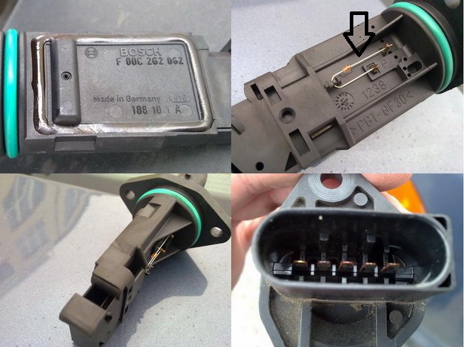

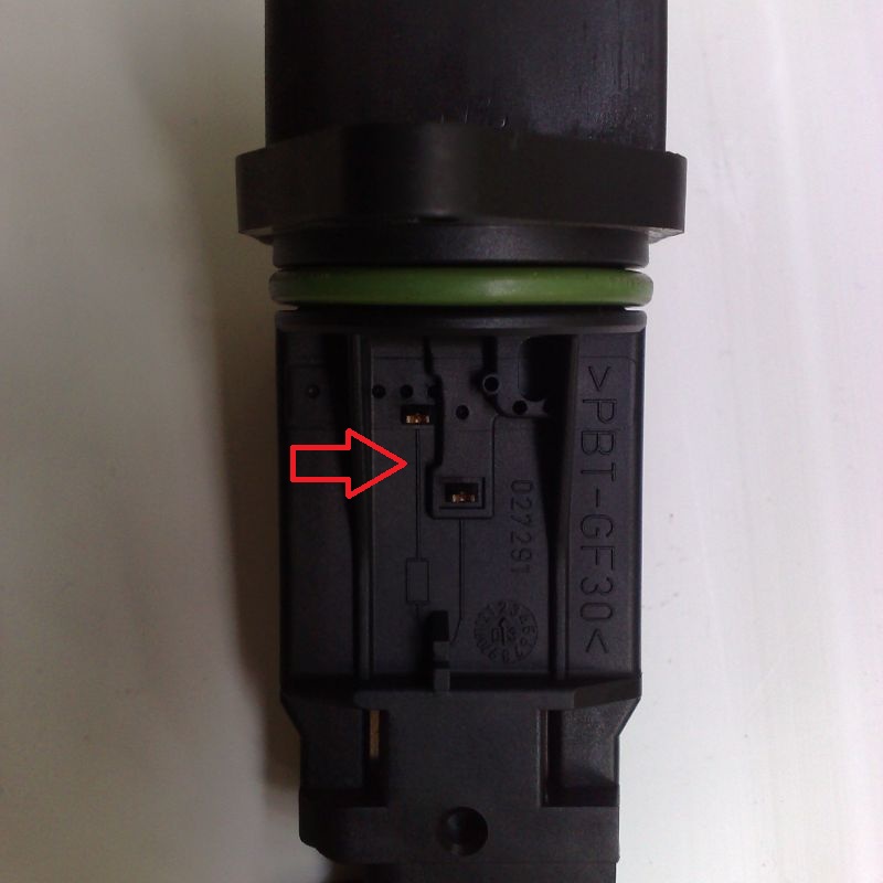

Колеги здравейте мой приятел с пасат б5 1.9тди афн 110 коня като моят свалял дебитомера за да го изчисти,но предната вечер се ровил в интернет и се спрял на няколко снимки и въпросат му е защо на този дебитомер има мост от едното краче до другото а на неговият няма да не би предишният собственик да го е чистил и да го махнал или нещо подобно и ако сложи такъв мост какво ще стане.Мерси за мненията предварително. :)
Тук има
Този е като неговият и няма също ...

Не всички имат този диод

Колега той за какво служи.:)

И моя няма такъв диод. И аз се усъмних защо го няма, та ходих до магазина и там ми извадиха един чисто нов да го сверя и на него го нямаше диода. Явно идва от разликата в модификашията на дебитомера :roll:

drago_tr написа:И моя няма такъв диод. И аз се усъмних защо го няма, та ходих до магазина и там ми извадиха един чисто нов да го сверя и на него го нямаше диода. Явно идва от разликата в модификашията на дебитомера :roll:
А дебитомера ти бош ли е или някакъв китайски?Щото моя е бош и си го има тва(мисля че беше термистор).

Мерси за инфото колеги ,мисля да отида до някои магазини за аудио техника да купя такъв диод и да го сложа само ми кажете има ли опасност да го повреди или да спре да отчита,да не се съсипе ? :)

tekowar написа:
Оригинален БОШ отвсякъде....тоя където ми го показаха в магазина пак беше такъв 1 към 1. Абсолютно сигурен съм в магазина...там никога няма да ме преметнат.

На колегата от снимките се вижда че номерата на дебитомерите са различни.

Извинявам се, че ще гадая, но този елемент е най-вероятно за температурна компенсация.
Не виждам никакви означения по него, а автоправачите обичат да си поръчват собствени, безименни серии полупроводници :D

Това нещо е закачено на кр.1 на дебитомера , а на женската букса 1-во е празно сл. не е нужно...
