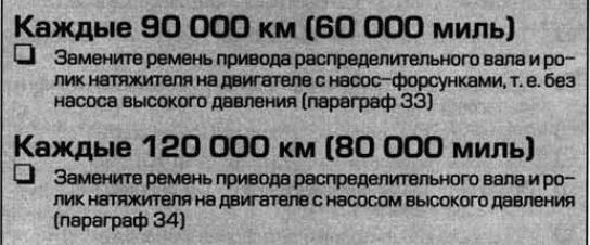

На пасат със същият мотор се сменя на 60000 км. по книга. След 2001 интервала става 90000 км. защо незнам така са казали инженерите на VW.За невярващите мога да изкарам от ELSA-та една картинка какво точно пише.

Никъде не съм казвал, че ще карам 120000км с този ремък. Ще го сменя като наближа 90000км - така, както е посочено в упътването за експлоатация на автомобила. Ако сте наблюдателни ще забележите, че производителят дава за двигатели с роторна помпа интервал на смяна точно 120 000км...
