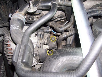

Тук се намира термостатът, нали? И какъв да купя, на 87 градуса ли? :D
