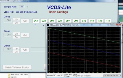

Направих няколко снимки и ще се радвам ако ми кажете (долу-горе състоянието на колата пасат 1.9 афн с чип), и в същото време да ме насочите какво и къде още да поразгледам с ва-кома
БЛАГОДАРЯ ПРЕДВАРИТЕЛНО!!!!
милиграми на празен ход:
Uploaded with ImageShack.us
ЦЕНТРОВКА:

Всичко изглежда наред.

Центровката изглежда добре,да...
Но доколкото знам,ако колата е с чип не важи тази опция.И трябва колата ти да е 90 или 110 коня,за другите 101,116,131,150к.с пак не важи! :Mr Green Fun
Поне така съм чувал.

Ако искаш някакви конкретни отговори за това дали всичко е ОК по двигателя направи няколко лог файла на 3-ти .8-ми ,11-ти канал от 1300 до около 4000 оборота на 4-та скорост и 100% газ.Не е лошо да си затапиш и ЕГР-ра.

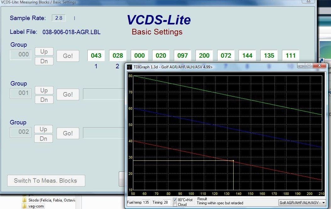

извинявам се на колегата че му ползвам темата.
При мен нещата изглеждат така и въпроса ми е дали може чрез VagCom да се коригира нещо или ще се наложи центровка на помпата?
мотор AHF 1999г. 110 коня

мисля,че около 45 - 50 timing ще ти пасне добре.Бутни помапата на пред механично за да имаш тази центровка и на старт ,а не като запали с мъки тогава да я доставя чрез авансаторния клапан :012:
