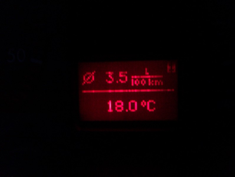

Колега виж сам .. и пак си помисли дали не може да гори 3.5 на 100 .. и това го правих градско става въпрос вечер когато светофарите светят жълто .. и само на завой намалям .. Това е на passat b5 1.9tdi 110hp.
Това е нищо, аз съм правил разход 0л./100км като пусна колата надолЕ на скорост mhihi :Mr Green Fun Тоя разход, който си показал (ако го приемем за реален) може да се случи само ако има изпълнени около 7-8 условия. Най-същественото, от които е да има доста надолнища по пътя (т.е. да караш почти и само под "благоприятен" наклон) mhihi

А тази температура от 18С къде я намери вечер?
Ей като вземете да ги пишете тия разходи, все едно карате скутери.
Пусне се от Шипка със занулен борд и ще видиш какъв разход ще даде? mhihi
