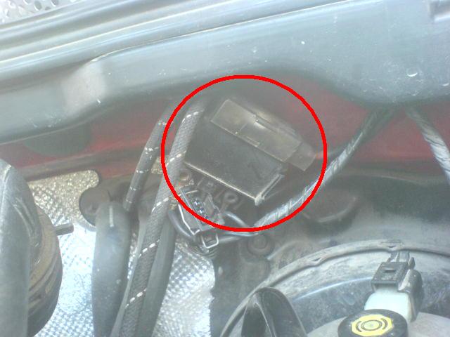

Здравейте , искам да попитам някой знае ли това реле за какво е?
Колата е Голф 3 1.9 тди 90к.с. мотора е 1Z.

Прилича да е за подгревните свещи,като го гледам.

Като е разкачено свещите греят.

Според схемите обаче,не е за подгревните свещи.За там го дава друго,с 4 крачета и изглежда по друг начин (номер 102 или 103).
Възможно е да е за управление на подгревните свещи за антифриза,ако колата има (седят на страничния фланец за антифриза).Ама според схемите,които имам,няма логика като е откачено,да тръгват да греят...

Toва е релето за подгрев на охладителната течност има го само на TDI моторите правени за студен климат :wink:

Колега и аз го имам това на Сеата само че при мен се намира под разширителния съд на антифриза и е за подгрева на антифриза :beer
