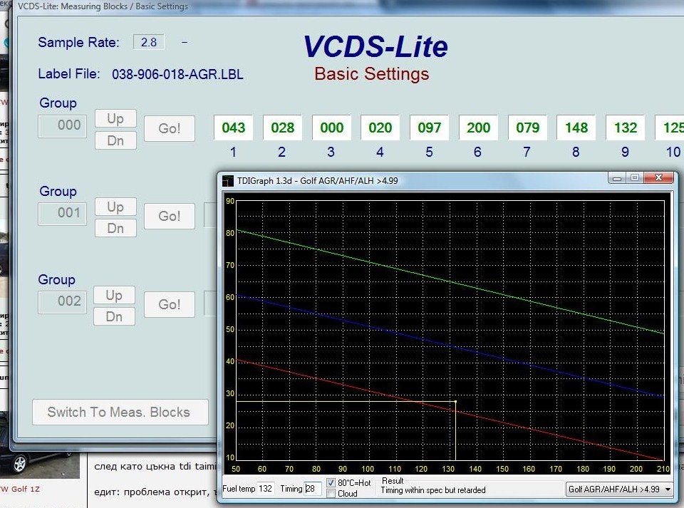

minimalizum
Мнения: 212
Регистриран на: Сря 05 авг 2009 23:31
Автомобил: OCT1
Двигател: AHF
Местоположение: ПЛОВДИВ - - -
Re: Предварение на 1.9 AEF
Мнениеот minimalizum » Съб 14 яну 2012 15:53
с финна регулировка ще може ли да се бутне за мен( по снимката)
или ще иска от помпата
шкода октавия1 1,9 тди AHF 1999г.
