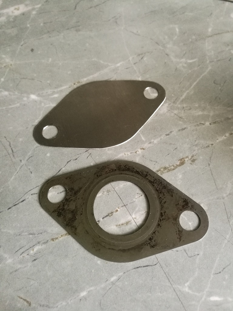

Смятам да затапвам моя от към топлата страна. И сега това ме изненада това с DPF. Ще пада пак четене.

Почти съм готов.

Днес затапих въпросния EGR от студената страна към двигателя. Това което бях приготвил по горе на снимките не стана. Имаше лека изненада с тръбата към засмукващия колектор. Направили го с фланец. И отвора му вътре сочи срещу входящия въздух. Въпросния фланец се беше запушил на около 60%. Още малко и нямаше да има нужда от тапи. Наложи се нови тапи да режа от към двигателя. Утре ще огледам и горещата страна на канал. От днешния оглед отгоре си мисля, че връзката между DPF и EGR е само в демонтажа и монтажа. Така са монтирани, че да свалиш EGR е почти невъзможно ако не демонтираш DPF.
