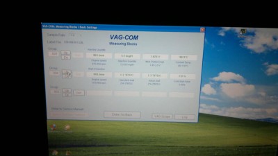

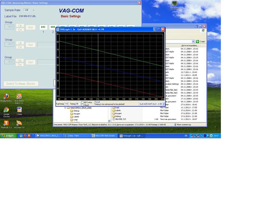

На скоро си взех Голф 4, 1,9 АHF. Колата не искаше да върви както трябва. Разхода също беше завишен. Реших да я закача на VAG-COM и всичко се оказа добре. Центорвката на говирната помпа не беше в норми поне до колктото забелязах по това което намерих за нея. В ТДИ тайминг влязох да погледна графиката на центровката и ето как беше

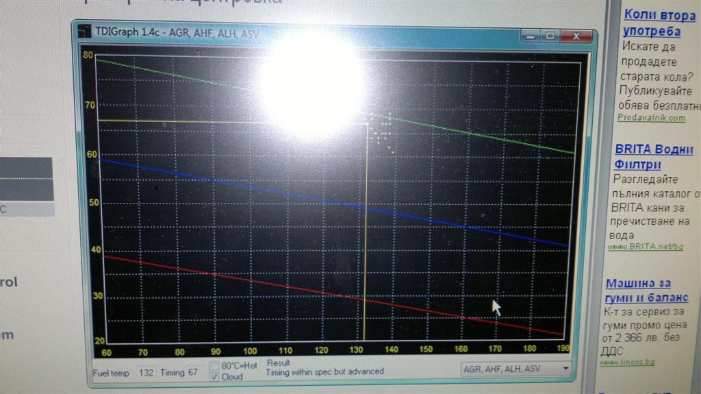

Колата беше много мудна до 2500 оборота и след това тръгваше. Реших да прегледам белезите на ангренажа и останових че всичко е наред но центровката, по графика както изглежда, беше с голямо предварение. След това реших да мръдна колелото на горивната помпа от трите болта, понеже предполагах, че някой беше пипал преди мен. След това постигнах ето това

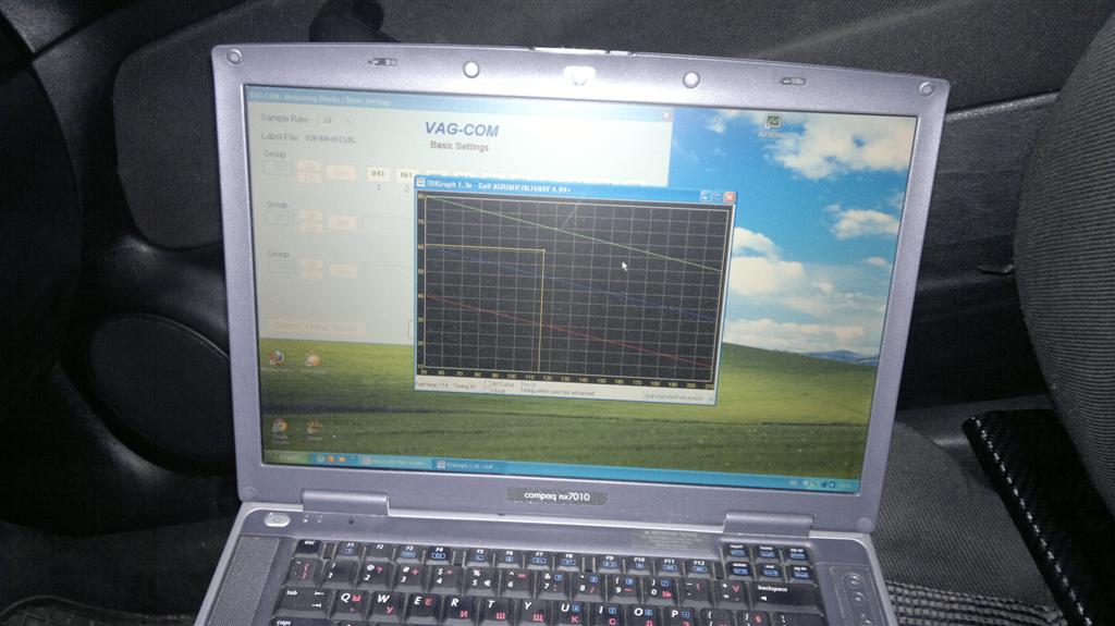

Ще Ви помоля ако има някой по-компетентен, който наистина да разбира, ако може да сподели дали е правилно направвена в момента. Всичко съм праивл на загрят мотор. В момента авансатора е на 2,8%, нормално ли е? Ето смнимка на 1-ви и на 4ти канал Тези показатели дали са нормални?

nasko1978
Мнения: 2185
Re: Центровка на ГНП 1,9 TDI AHF - проблем
Мнениеот nasko1978 » Пон 30 яну 2012 16:31
Справил си се перфектно,поне според мен! :да:
tdi fen
Мнения: 4783
Двигател: TDI AGR
Мнениеот tdi fen » Пон 30 яну 2012 16:38
точно 2.8 трябва да е авансатора

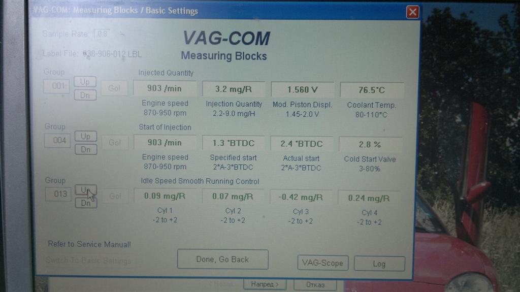

колеги да върнали още малко предварението че маи е много така на 2.4 BTDC Колко е нормално да бъде и също пробвах даму намаля пропорцията с Ваг Ком свалям от 3.2-3.4 на 2.6-2.8 по надолу не изка но сякаш поотихва мотора и работи по меко но не бях си регистрирал вага и неможах даги запазя настроиките пак и нямах време то само за проба беше с каква пропорция е наи добре да работи ида дава малък разход
Zinoto
Мнения: 1889
Регистриран на: Чет 07 фев 2008 0:20
Мнениеот Zinoto » Пон 06 фев 2012 12:29
Според мен е много 2.4 BTDC при положение, че компа иска 1.3 BTDC, а милиграмите на порцията зависи от някой неща като износване на мотора и др., но гледай да е над 2.4 и под 3.2 мг.

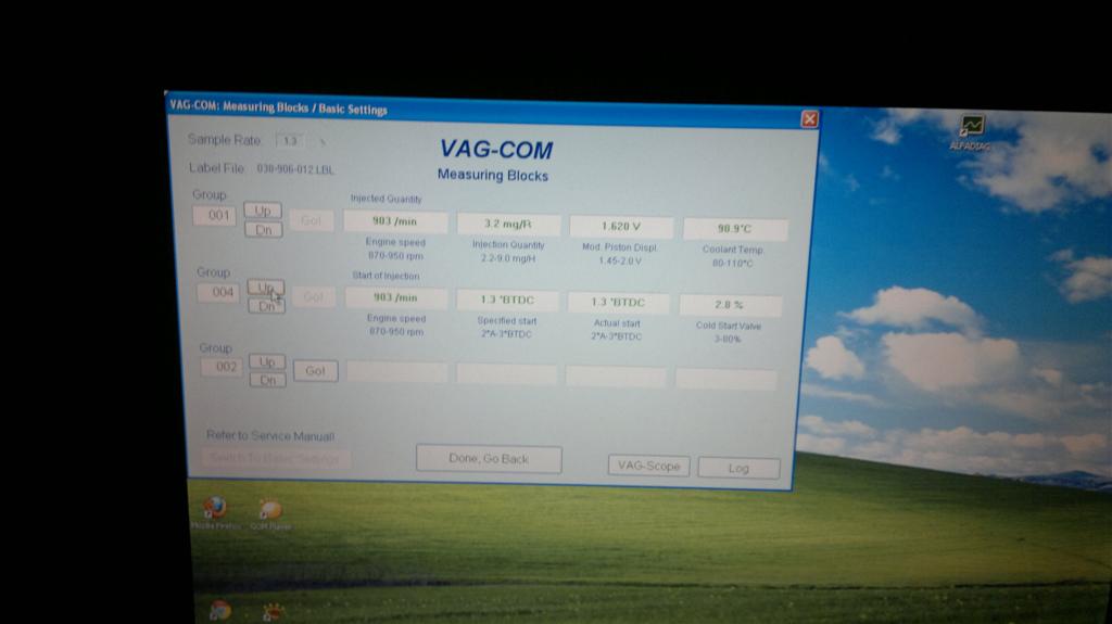

Колеги след ремонта на колелото на горивната помпата и многото нерви които имах я докарах до това на снимките мисля че така е наи-добре
И дойде на 1.3BTDC колкото си изка компа
