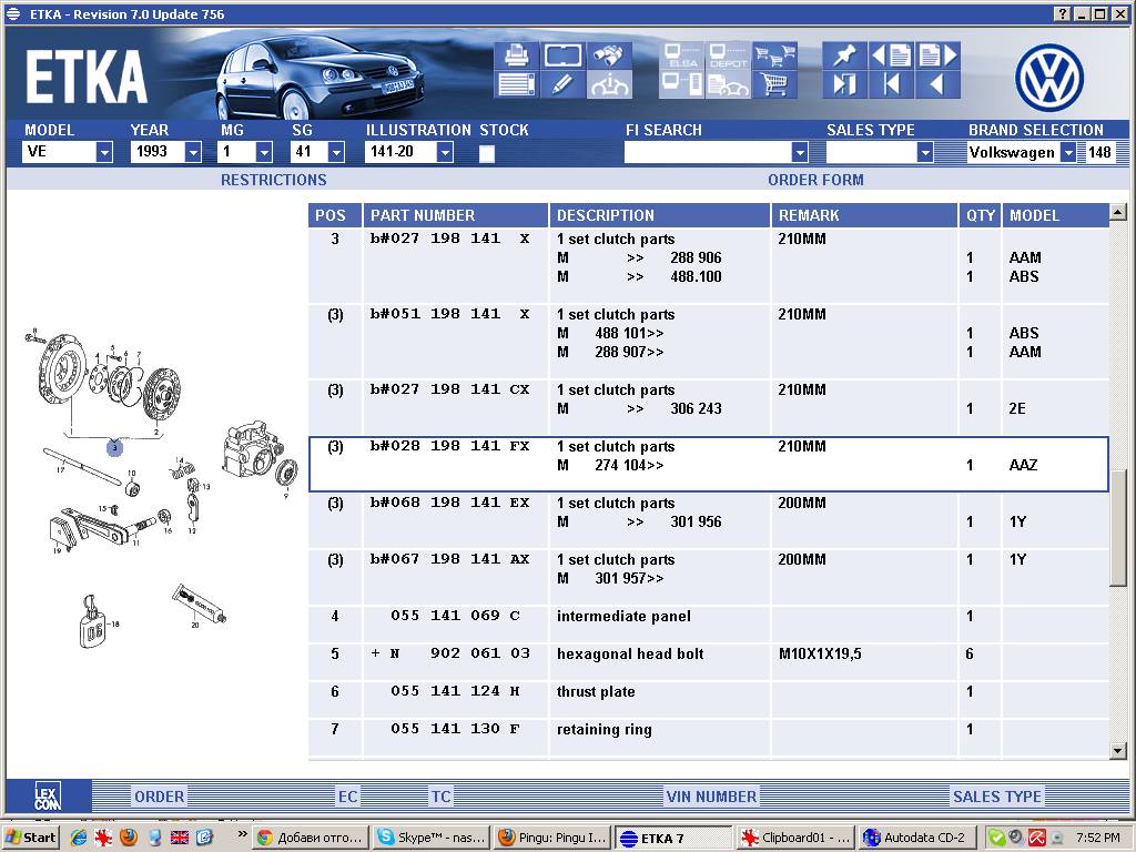

Колеги , трябва ми каталожен номер на комплект съединител за Vento 1.9 TD AAZ 1992. Намирам номера но са различни за годините ... намирам 027198141X , 027198141AX , 027198141BX и се бъркам. Не съм търсил по магазините за Авточасти и не искам да се занимавам с тях.Хватката ,е че ще си поръчам съединител от Германия и доставката 15 работни дни,а ако не е този който ми трябва ще чакам още 15 дни да се върне и да ми пратят за още 15 дни другия. Съединителя ,ако не се лъжа е обратен и без лагер нали :? .Оригиналния съединител ,който е за 75 коня и 150 въртящ момент до колко ли може да издържи да не боксува след подобрения на мотора ?

Каталожен номер на твоя модел за 1992г. е:
028 198 141FX
Имай впредвид, че това Х отзад значи, че е рециклиран заводски. За другите въпроси не мога да помогна.
Не знам точно къде си гледал, но този комплект с този ОЕМ номер се предлага от 1992 до 1995г. включително (оттам насетне не съм гледал, но предполагам е същият). Т.е. еднакъв си е, без значение коя година е колата.

гледам по този каталожен номер ,който ми даде ,че го дават идентичен с 027198141BX но ги дават за 228 мм,а на AAZ не е ли 210 мм ... много се обърквам :? Гледам по този номер ми дават точно този ,който искам да купя на SACHS от 250 до 310 лева с размер 228 мм ,а аз си го намерих на 160 лева с доставката но ми се върти из главата ,че е на 210 мм :? Помощ!

Мнениеот stefan4o » Вто 21 фев 2012 19:53
Тая картинка добре ли ще те ориентира:

Мнениеот ventotdi » Вто 21 фев 2012 19:57
все пак е 210 мм . Най -добрия вариант е да смъкна съединителя да си го огледам надявам се на него да пише и да пусна заявката си но ще седя 15 дена без кола ... не че съм се родил с нея но все пак .... навици :(
