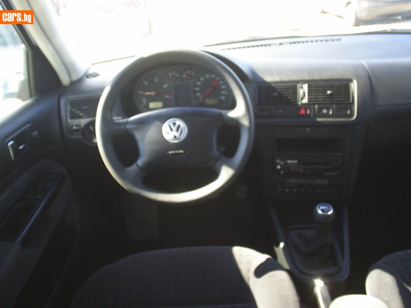

Ето това е снимка на колата.Не се вижда лостчето.А да и ел.люк има.

ДАНЧО написа:Ето това е снимка на колата.Не се вижда лостчето.А да и ел.люк има.
Еми не се вижда, но пък се вижда че капака на пасажерския еърбег е хлътнал... сам се сещай от какво се получава това :да:

hooligan_sk написа:
Еее ти направо ме отчая толкова си я харесах , с нетърпение чакам да дойде събота да я погледна на живо :( :( :(

Не е задължително да е гадна колата защото е удряна... те всички са удряни в крайна сметка. Просто гледайте за следи от сериозен удар и дали е възстановена качествено колата :да:

По тази снимка може да се каже, че колата е поръчана горе-долу без много екстри.
Най-обикновения салон, най-обикновения волан, най-малкия двигател - т.е. напълно възможно е да има само клима (ако изобщо има) и АБС. БЕз БК и други екстри, които да оскъпят колата.
Иначе колегите са те насочили правилно - на лоста за мигачите трябвада имаш бутонче за БК.
Успех в покупката ;)

Smeagol написа:По тази снимка може да се каже, че колата е поръчана горе-долу без много екстри.
Ми климатроник има , дали работи ще се разбере на място.Ел пакета и ESP.

Е чак пък най-малкия двигател.... :wink: има и SDI.Ще откажете колегата. На снимката се вижда климатроник а и парите колко са :?:
