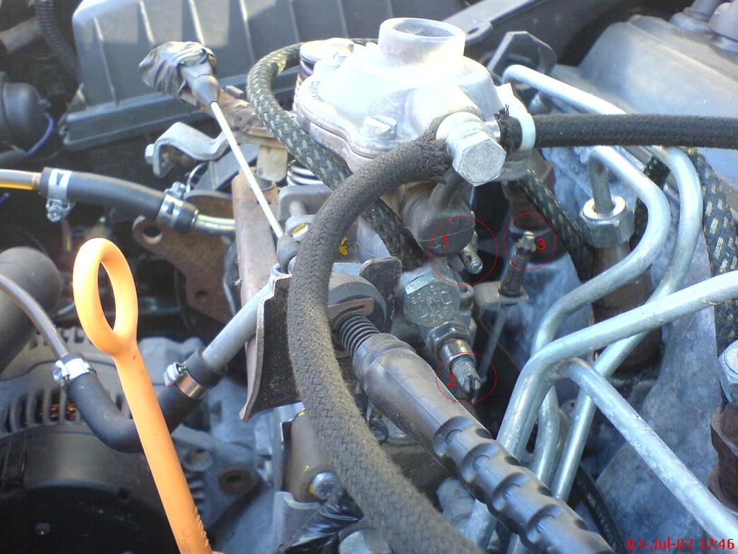

Здравейте. Имам Голф 2 1.6тд и си гореше малко бях много доволен,обаче преди 3 4 месеца започна да гори много с 20 лв не можех да мина 70 км градско,закарах я на майстора да я види и каза каза да я оставя и да отида на другия ден.Отидах аз каза че е пипал помпата и че сега трябва да гори малко.Добре тя ся гори малко ама няма никаква тяга и сутрин като запали държи много ниски обороти на границата да изгасне.Трябва да поработи 3,4,5,6 минути че да си влезе в оборотите.Някой може ли да ми какво точно е направил майстора?

Предполагам ,че е "развил" винта за цикловата порция на горивото на помпата-като негатив спадат и ниските обороти.В момента колата ти работи "обеднено" ограденото с 2 е болта за цикловата порция.Може да имаш разминаване в ГНП-ето с показаното на снимката,но болта се намира на същото място и при теб.Ползвам снимка на колега от форума
дано да няма против.

Благодаря колега това исках да знам
