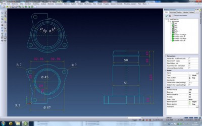

А рейс пайпа представлява една тръба със фланец, който захваща пайпа за колектора.

Нищо няма вътре, просто не се задръства. Това е обикновена тръба и фланец. Виж чертежа.Размерите са примерни.(от голф4 110-ка са)
