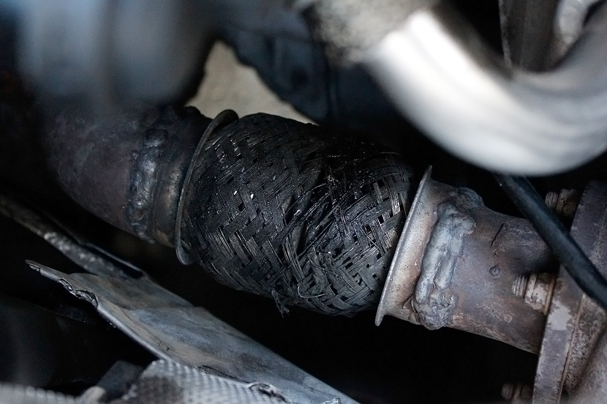

Просто се е появил пробив по изпускателната система /виж първо меката връзка/ и затова е почнала да ти свирука,ако беше нещо по турбопътищата щеше да го усетиш на вървенето а и тогава свиренето е доста по-екстремно и не спира при 1800 об/мин

Както ти е казал Даскала след махането на катализатора свиренето се усилва . 100% имаш дупка по изпускателната система както ти казах и само ако я запушиш няма да свири отпред а само от ауспуха !

Да се включа и аз в темата, но да кажа първо че не разбирам много от мотори! Автомобила е Passat b5.5 TDI 131 к.с. сдобих се с него преди месец и по думите на продавача турбината е чистена.
Турбината вие и при мен, а по меката връзка има видимо разкъсване на наплетката. Не се забелязва пушене от там, поне не постоянно но аз съм гледал само на свободен ход без форсиране. Наскоро сменях филтри и масло, "майстора" не спомена да има нещо притеснително може да не е забелязал разкъсването. Но като махна корите видяхме че е омаслено около капачката (поръчах нова и я смених), незнам дали има връзка това с турбината но си мисля да не прави някакво налягане. В темата се включвам защото рових на кл. думи за виене на турбина.
Колата не пуши от аспуха и си дърпа нормално. Въпроса ми е:
Да сменям ли тази мека връзка? Има ли нещо притеснително в това че е разкъсана наплетката ?
Ако ДА, така и така ще се разглабя - препоръчвате ли да сменя още нещо профилактично?
Благодаря предварително !
