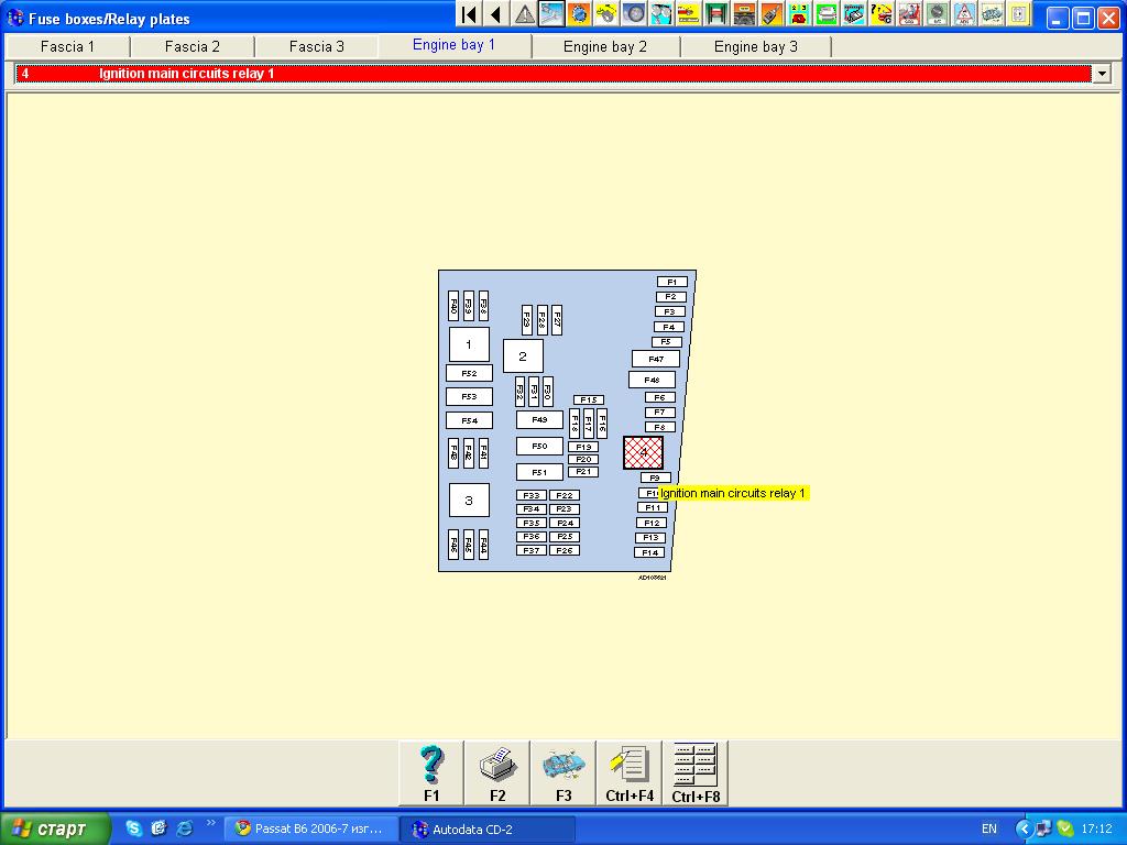

Понеже в аутодата няма за Пасат ти давам за голф5, но трябва да е едно и също 99.99%
Това е въпросното реле и се намира до акумулатора в черната кутия.
Прегледайте и предпазителите.
На това реле обикновено му се губи минуса от ЕКУ-то.
Отворете го и вижте ако не работи дали се губи + или - на управлението.
Може и с ръка да го задействаш (задържиш) и да пробваш дали ще запали.

Toва ли е въпросното реле, което съм ти отбелязал? Него ли проверихте дали работи?
Майсторите определено ще трябва да ги сменяш, че да кажеш коя е точно грешката.
