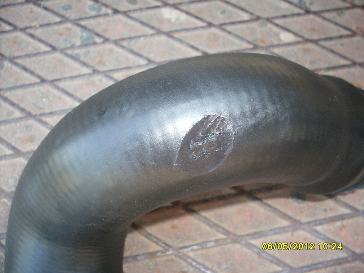

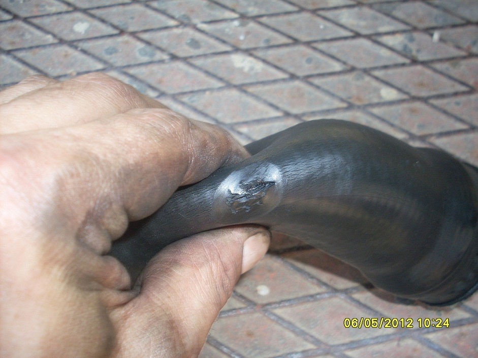

Проверих всички маркучи и съединения и открих, че дебелия маркуч към интеркулера е напукан и протрит.

Това са пораженията.
Тъй като нямаше с какво да го подменя в момента го бандажирах и утре ще търся нов. Сглобих всичко, като се надявах всичко вече да е наред. Да, ама не...... :banghead: Даже стана и по-зле, съвсем загуби мощност, при натискане на педала на газта първо забива муцуна и след това почва да набира. Преди когато минех близо до стена се чуваше турбото как свири, а сега не се чува.
