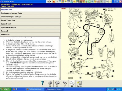

Колата е голф 4 1.9 АХФ.Колеги колата скъса ремак и направих ремонт.Обаче сега ме интересуват белезите на коляновия вал,разпределителния вал и на ГНП-то.мерси предварително. :wink:

Мнениеот vladtod® » Съб 26 май 2012 8:26
В Ауто дата излиза това, дано ти помогне.

Колата работи вече.Белезите от аутодата нестанах-удряше клапаните и за това с едно майсторче направихме центровката по старомодноя начин ;)
