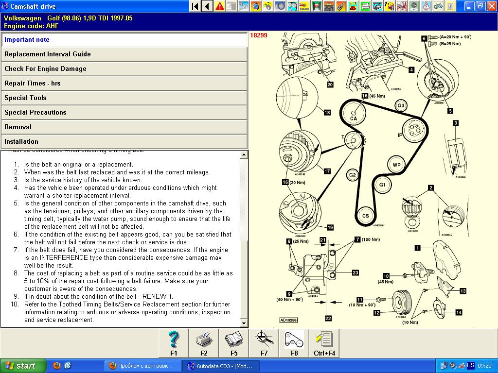

Колата е голф 4 1.9 АХФ.Колеги колата скъса ремак и направих ремонт.Обаче сега ме интересуват белезите на коляновия вал,разпределителния вал и на ГНП-то.мерси предварително. :wink:

vladtod®
Мнения: 2080
Автомобил: Passat
Re: Проблем с центровка
Мнениеот vladtod® » Съб 26 май 2012 8:26
В Ауто дата излиза това, дано ти помогне.

Пари не се са пипали по принцип.Някой идеи за тея белези ???? Никой ли нее правил центровка ??

Колата работи вече.Белезите от аутодата нестанах-удряше клапаните и за това с едно майсторче направихме центровката по старомодноя начин ;)
