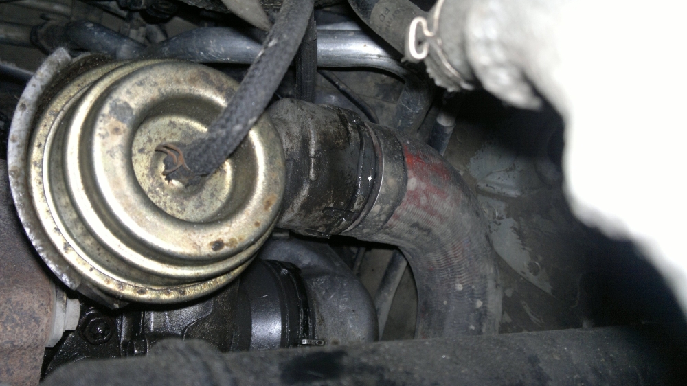

Вчера на един канал поразглеждах отдолу и забелязах, че на първия джойнт след турбинката е омаслено! Колата си върви, маслото си е в норми! Имам ли основателна причина да се притеснявам?
п.с. между другото предстои ми пътуване до Лондон...

Е нормално пуска си по малко отделни и от картерните си идва по малко ;)

Почисти си турбопътищата и кулера,може да е старо масълце.Наблюдавай нивото на маслото! :да:

Където е текло пак ще тече... :lol:

Все пак го забърши и оглеждай кога ще зацапа пак.
Всички си пускат по малко масълце...ако това те успокоява.

Спасение няма. Чисто ново турбо, изчистине пътища и ако ти покажа, сигурно е по-омаслено от твоето. Разход на масло 0гр.
Омасляването се получи на снадката идваща от към въздушен филтър, горе долу 10000км след смяната на турбото и почистването на пътищата, ми направи впечатление, които ги навъртях за 3 - 4 месеца.

Не се тревожи, леки маслени изпотявания са неизбежни. :да:

решението е нови О-пръстени на мъркучите ако толкова те дразни. мен ме дразнеше и го реших по този начин. с времето заминават и затова почва леко да омаслява, което не значи нищо.

Изобщо не е нормално да ти е омаслена така цялата компресорна част! Провери тръбичката където идва мазането на турбината дали е стегната добре. Твърде възможно е от там да ти омазва студената част, ако е развалена тръбичката/ конуса. Имамхме вече такъв случай след смяна на турбото, колкото и да се стяга тръбичката сълзеше и омазваше турбото.
Как така го успокоявате че е нормално не знам, това че не ти намалява осезаемо маслото не значи нищо. Такова омазване на турбото от картерните газове със сигурност не е!

Снимка отгоре и ще се разбере.Аз също съм имал проблем с маслената магистрала и всичко ставаше в масло.А неговата изглежда точно така.
Това което е от бързата връзка не е такъв проблем. :wink:

аз го имах същия проблем с тръбичката и я сменихме с нова 95лв.беше цената на тръбичката.

Гледах за въпросната тръбичка, която смазва турбото , нямаше нищо обезпокояващо. А пък първата връзка, която снимах и забърсъх предния път си беше суха... :roll:
