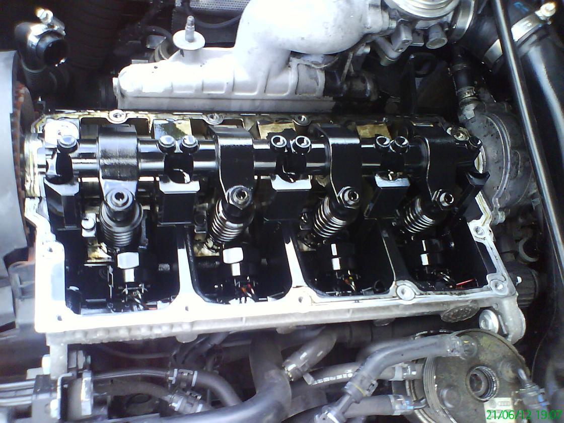

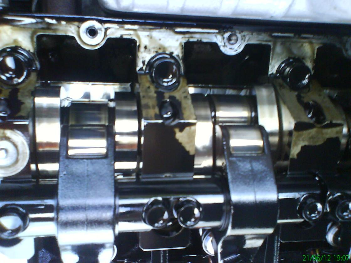

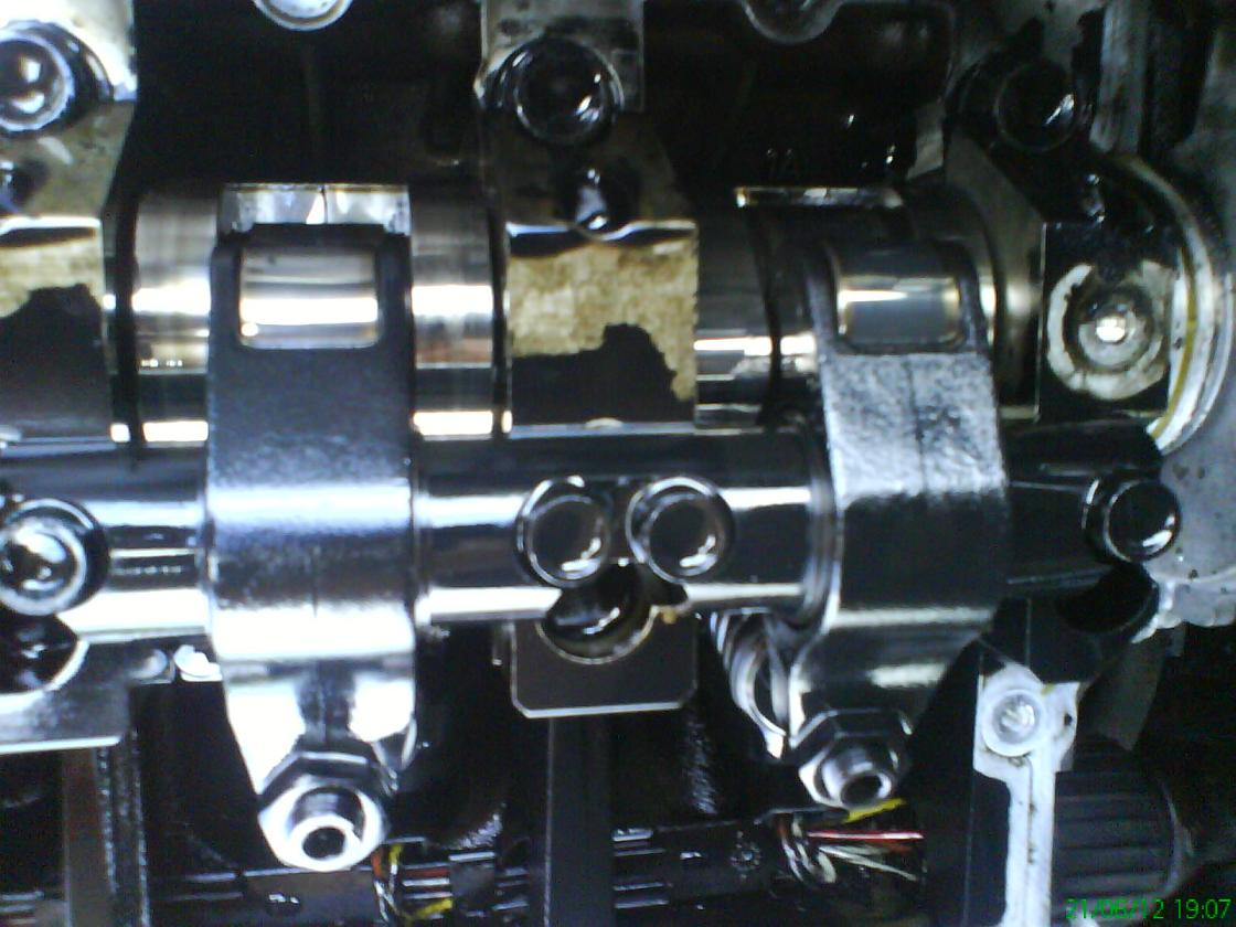

днес смених гарнитурата на капака на клапаните(в ауто плюс ми продадоха някаква за 15 лв :roll: ) че течеше много погледнах вътре но несъм толкова грамотен да знам къде да гледам иначе направих някоя друха снимка ако може да се види нещо от тях.отдушника на капака си има нужната вентилация... абе чудна работа.тука ме филмираха че от "О"-пръстените на помпа-дюзите били за смяна и затова правело по голямо налягане при разпределителния вал.тва незнам как ше го проверя?

zevsa написа:.....едиснтвеното което си мисля е че имам прекалено голямо налягане при разпределителния вал от което следствие е протичането....:(
Може някоя шийка на разп. вал или лагер да има износени и оттам да "цвърка" настрани и да прави по-голямо налягане под капака. Преди доста време на колега само че с Пежо редовно му изхвърляше маслото през отдушника докато не си оправи разпр. вал и лагерите.

ако можете да видите нещо от снимката вала как ви се струва?
