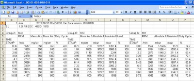

ГОЛФ 4 1.9 TDI АHF 110 98г. колата почна да забива от няколко дена изведнъж губи мощност гася паля оправя се. така няколко пъти накрая я закачихме с кабел не беше запаметила грешка от предните забивания след като заби пак обаче отчете грешка 00575 - Intake Manifold Pressure
17-00 - Control Difference
грешката се изтри после я нямаше
логовете са направени след като съм я огъсил не по време на забиването
чистена е геометрията преди няколко месеца лоста се движи свободно колкото мога да преценя.

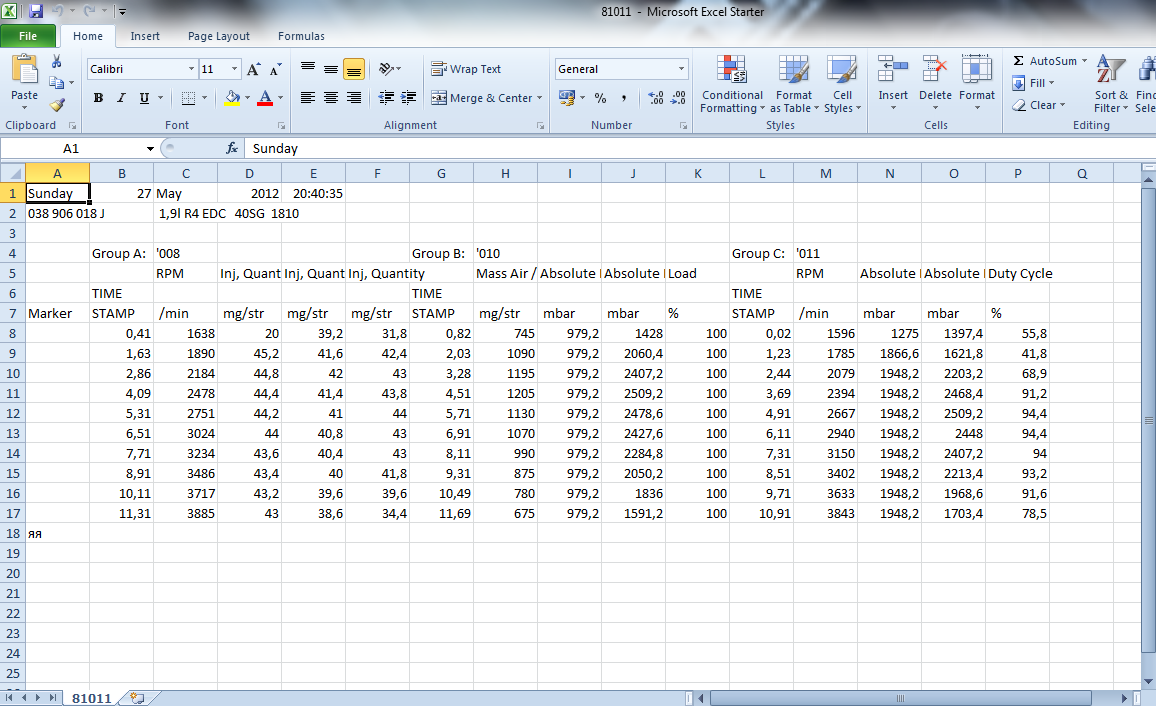

Мнениеот VW-GOLF-1,9-TDI » Пет 01 юни 2012 16:22
нов лог от днеска как са нещата сега ?
