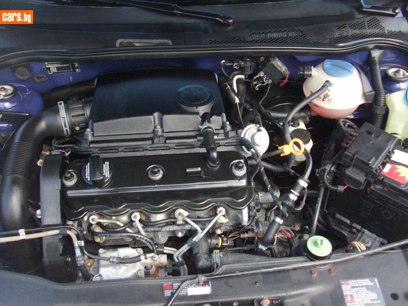

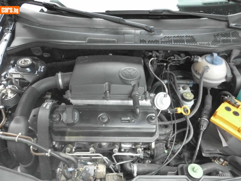

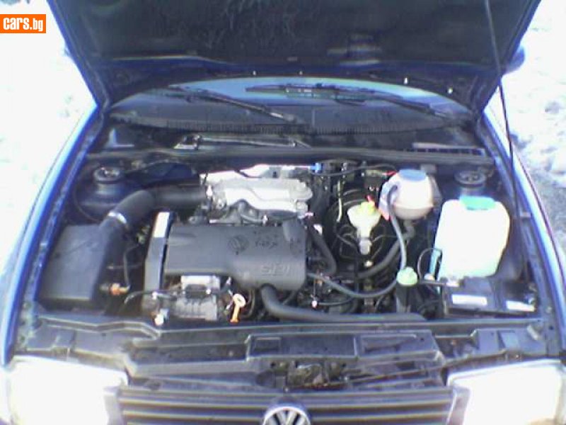

Здравейте колеги,
Гледам в интернет поло-та и не ми е ясно кое точно е SDI,и кое чист дизел ?
На обявите пише различно,но снимките ми изглеждат 1:1,затова ще помоля някой по-разбиращ да каже кое какво е.
Между последните две не виждам разлика..
Как изглежда 1.9 SDI и 1.9 D

Без да съм карал такива мотори, като информация:
1,9 D е дизелов двигател с индиректно впръскване, демек има предкамера. Помпата е механично управляема. Стар като технология, няма нови произведени коли...
1,9 SDI е дизелов двигател с директно впръскване в цилиндъра. Помпата е електрически управляема.
Конкретно първата снимка с SDI то си пише, на декоративния капак.
Останалите са си просто D.
И двата двигателя са атмосферни, нямат турбо компресор. Без голяма динамика, но с дълъг живот на двигателя, нисък разход на гориво.

Re: Как изглежда 1.9 SDI и 1.9 D
1 sdi то е с помпа бош и компютър
2 D помпа лукас
3 D с помпа бош рядко срещан вариант в пъти по надеждна от лукаса
2 D помпа лукас
"Вълнообразния" капак на главата е индикатор , че колата е тип DI (директ инжекшън с камери в буталата).С правите линии е предкамера. По-старите модификации ги водят някои пак SDI, но всъщност са си прости предкамерни дизели с мех.помпа.По-новите са с ел.помпа,комп и DI мотор ( все едно TDI ,но без турбо
Моето Поло е с мотора от сн.№3.Код на мотора-AGD-пише го на лепенката на пластмасовия капак на ангренажа.И си е SDI...
