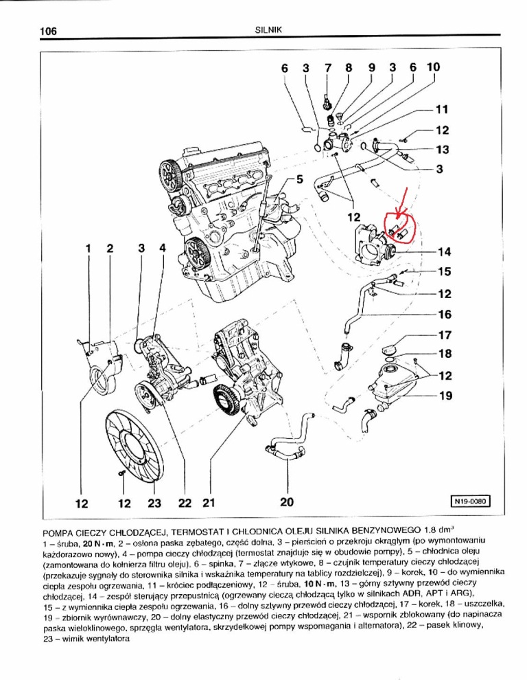

Опитът ми да разбера от къде тече беше неуспешен, явно губеше в движение, нямам идея. Преди 2 дена тръгнах от Троян към София, още на тръгване ми светна лампата за антифриз, аз си имам в багажника отзад винаги и долях, но след около 20км пак светна лампата. Пак долях и пак губеше, като цяло се прибрах на магия до София.Вече малкия теч беше станал сериозен, губеше всичко което му сипя за отрицателно време. Днес едва имах време да се завра под колата и да видя от къде тече. Имам техническа документация на колата, но на полски, ако не друго поне имам картинки и такава за пасат B3 (Зелената Енцикнлопедия). Според това, което видях и пипнах, теча идва от маркуча м/у водната помпа и корпуса на термостата.
На снимката по-долу може да видите детайли на охладителната с-ма или да ползвате външния линк
http://media.snimka.bg/s1/0859/027962028-big.jpg?r=0
Проблемния маркуч би трябвало да бъде този който е показан със стрелката или този намиращ се отдясно на него.
Въпросът ми е, тъй като мястото е доста неудобно явно ще видя зор докато стигна до него и го сменя. Интересуваме от къде мога да си набавя маркуча, какъв точно трябва да е и ориентировъчна цена? Също така, какво бихте ме посъветвали да направя, дали аз да се занимвам или да я дам на майстор, като това го казва от съображение за сигурност, моят майстор в момента е в отпуска и няма как той да ми го направи, а на другите нямам много вяра. Също така, ако аз си го сменям, какъв е реда после на пълнене на системата и обезвъдушаването и. Правил съм го веднъж на Опел Корса, мисля че и тука не би следвало да е много по различно.

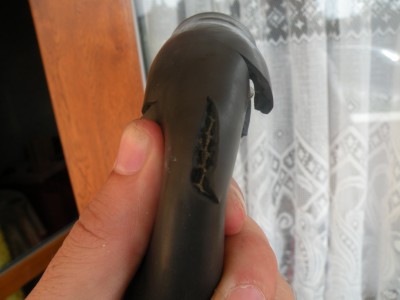

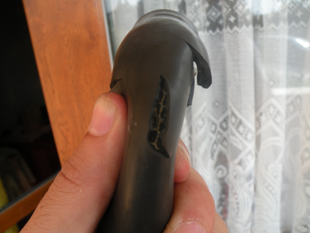

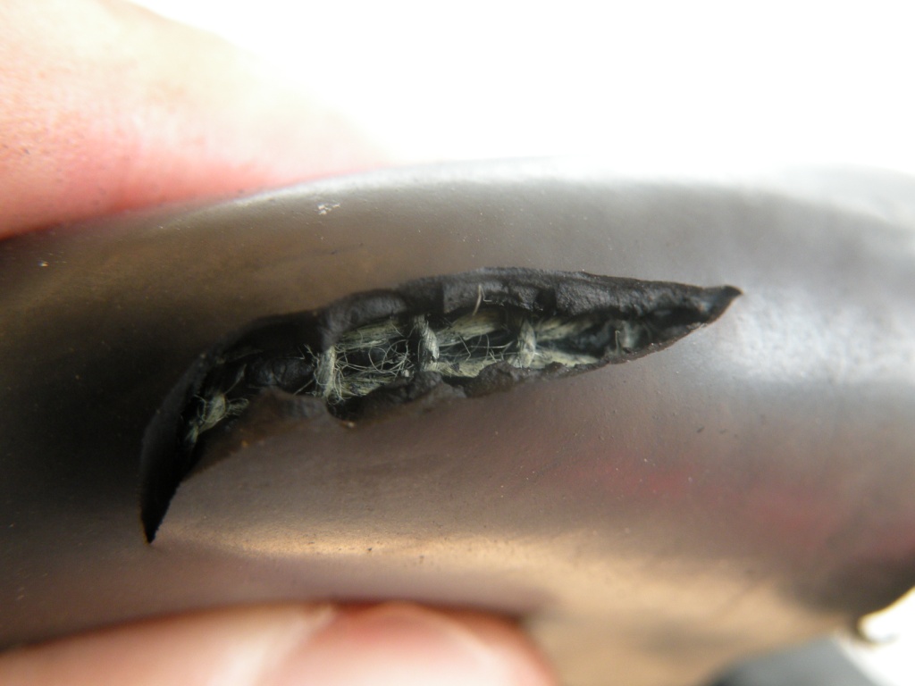

Мнениеот toshuu » Пет 10 авг 2012 16:29
Да, видях я. Намира се точно над въпросното съедининение. Но не виждам да тече от нея нищо, нито пък да сълзи или да има какъвто и да било теч. Вече съм с нов тройник, оригиналният се състоеше от 3 маркуча свързани посредством метална Т-тка,новият е цял гумен тройник. И така мойта сага приключи с тази смяна. Вече 700км колата и охладителната система работят нормално.
Ето и 2 снимки от въпросното съединение.
