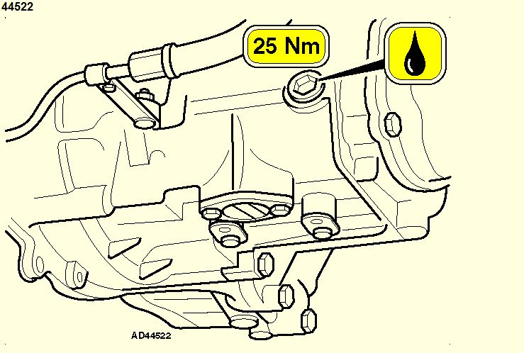

каде се намира пробката за мерене и доливане на масло на скоростната кутия на голф 4 тди агр. мерси предварително

Предполагам,че ще можеш да се ориентираш :да:
