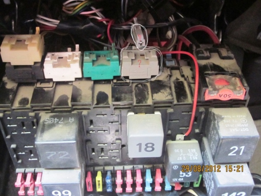

На снимката е означен един сив кабел, който не е сложен никъде. По местоположението му и по цвета може би трябва да се мушне в това сивото, което също е означено. В него има мушнат един сив/син кабел и има три места свободни. Въпроса ми е:
Какво роля изпълнява това сивото, свободния кабел за какво е и на кое място трябва да се сложи?
Благодаря ви предварително!

Това сивото свързва няколко кабела със такива букси(мисля и цветовете на кабелите трябва да са еднакви).Не зная защо е само един кабел там а този другия може да е свободен(има доста висящи букси)-може да ти отговори някои със същия двигател и екстри.Ако всичко си работи не пипаи.

Тези отгоре са разпределители. Какъв е цвета на кабела определено се съмнявам да е чисто сив.

Каква е ролята на тези разпределители? Свободният кабел е сив.

Каква е ролята на разклонителя дет го ползваш у вас?
И за кабела най нагло ме лъжеш не е чисто сив. Чисто сив кабел при разпределителите НЯМА все има някаква лента по него.

За цвета утре ще погледна пак. А, този сив кабел със синя лента за какво е?

Сив кабел със синя лента. Сега очаквам да кажеш за какво е?

+ Осветление от ключа на фаровете (намаля се от потенциометъра в ключа)
Качи го смело на разпределителя със други такива (сив със синя лента) и ще ти светне някоя от екстрите:
ел.стъкла
ел.огледла
климатик
климатроник
подгревни седалки

Извинявам се за късния отговор. Свободния кабел е чисто светло сив.
