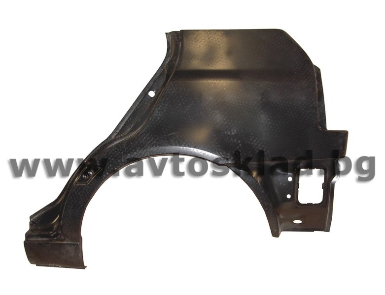

Това е заден калник от Голф 3 но тук се вижда много ясно правоъгълния отвор за въпросния шибан отдушник. Аиде успех
