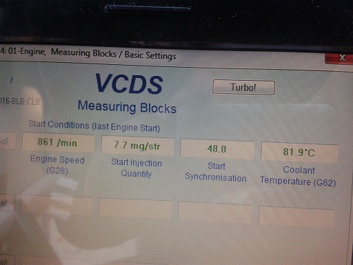

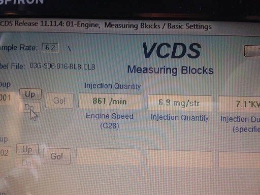

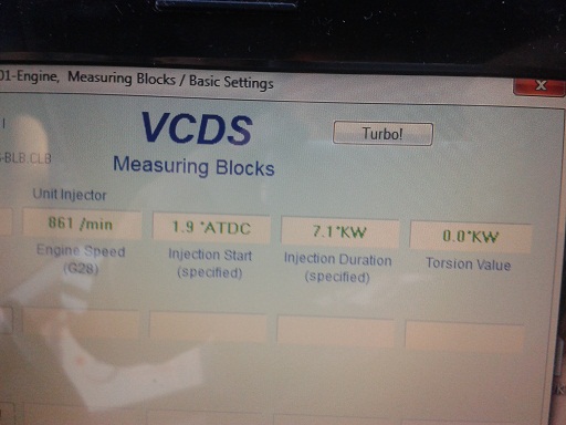

Здравейте колеги,
Забелязвам висок разход градско 9-10 извън града 6.5л и то с 70-80 км
Колата е Audi A4 B7 2.0TDI BLB 140к.с ръчни скорости.
Имаше проблем с топлото палене,но с адаптация на start injection сега пали перфектно и топла.
Дюзите са :1цил 0,45
2цил 0,38
3цил 0,78
4цил 0,94
+- не ги запомних.Грешки няма.
Имам кабел и искам да ви питам на място като работи нормални ли са тези данни:
