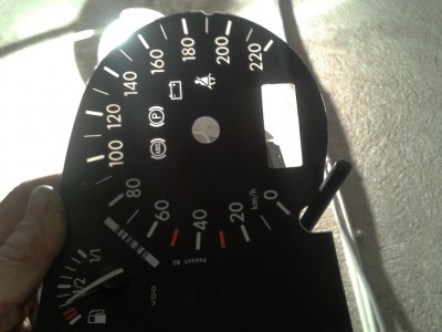

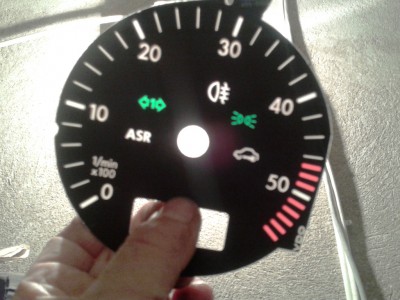

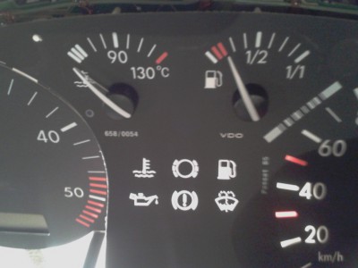

Колеги,някой може ли да ми каже къде се намира иконата на подгревнитв свещи на таблото на Пасат 1,9 ТДИ 110к.с 1997г АФН мотор. Никога не ми е светила,а и на таблото нямам икона иначе подгрева работи,имам ток да свещите,чувам релето да сработва и да отпада,но нямам лампа.Ето малко снимки

На по-старите, на които километража е до 220 е на циферблата на километража между 20 и 40, при теб трябва да е там. На по-новите с километраж до 260 и борд-компютър, в средата на отделен дисплей е на оборотомера. :th_up
