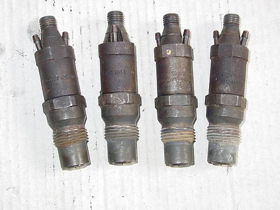

Има - да и такива ! Не знам точно откога почва втория тип дюзи , но определено по-масовите са втория тип при Голф.При Пасат - нямам наблюдения, но знам ,че до определен период на производсто ( почти до края на 93-та) - са с едностъпални.Разликата е в дължината на корпусите на разпръсквачите- втория тип (двустъпални) са по-дълги и с с две пружини . Качвам и една прим. снимка :
. При тези коли и гърбичната шайба на ГНП-ето е с по-особен профил гърбицата ( с две "гърбици").Сега точно кой корпус е с една пружина ( по каталожен номер - мн не съм сигурен ) имам записано в компа следното инфо- моля ако не е така , колеги да ме поправят : KCA30S36/4 и KCA30S44 по Бош. Двустъпални - започва с KCA27S... ( прим. KCA27S77 ). За разпръсквачите: при корпус KCA30S36/4 и KCA30S44 - DN0SD 297,при корпус KCA27S77- DN0SD 308.
