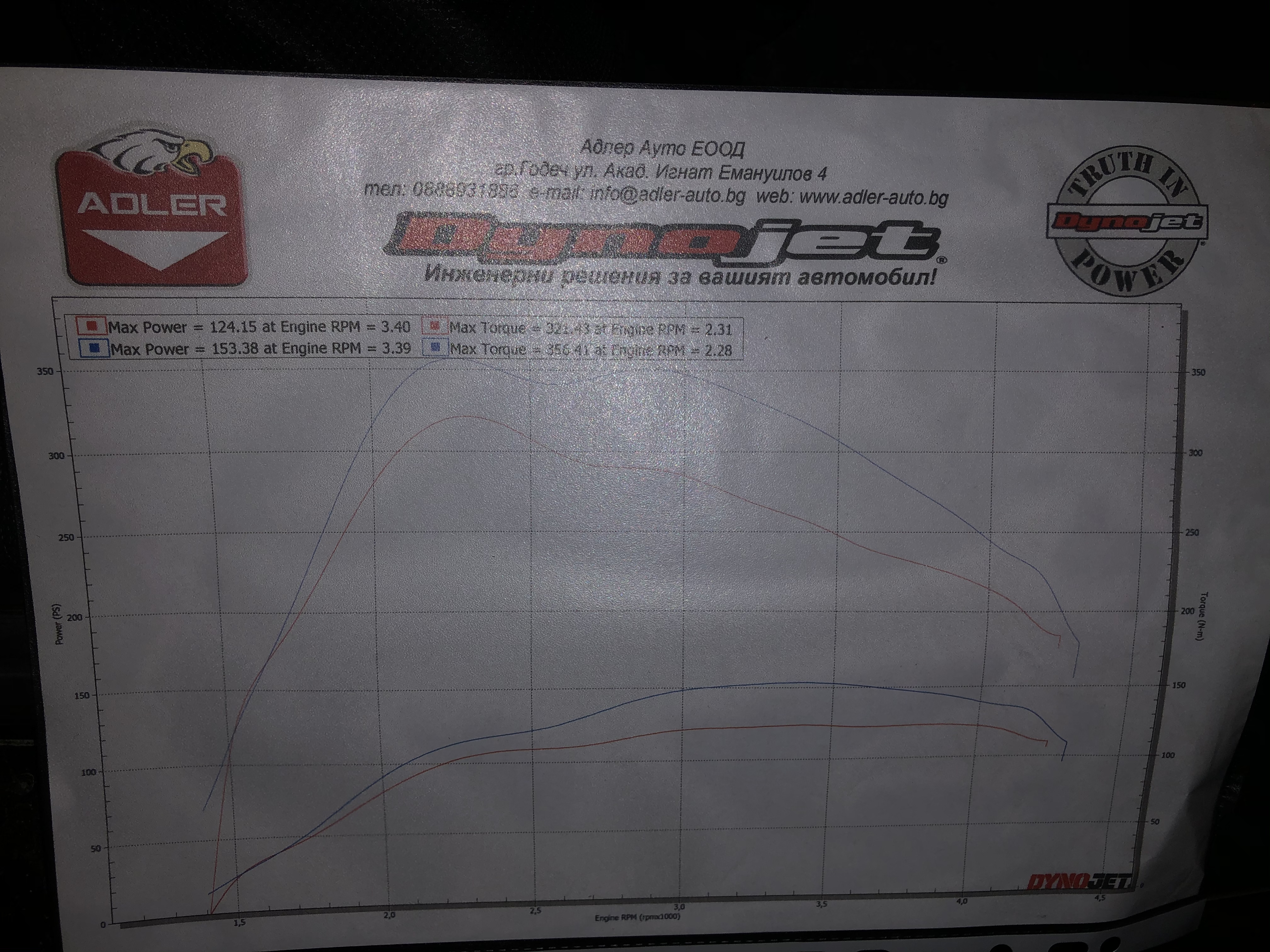

Колата е качвана на Дино и максималната мощност е на 3400 а максималният въртящ момент на 2300

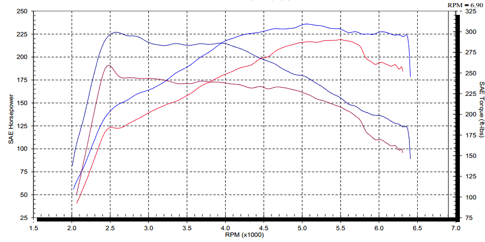

Колко сложно съм го написал, не мога да разбера. Ето сега ще го напиша още по-просто:
Стоковият въртящ момент започва примерно от 2000 и завършва към 3800, след ремапа това нещо ще се преобрази от 1800 до 4200 оборота. Сега по-добре ли ще го разберете? . Тук се говори за въртящ момент от-до. Ако говорим за максимални нютон метри е ясно и на децата от първи клас, че кривата им започва да спада катастрофално далеч, преди максималните им обороти, но тук сравняваме стоковия и ремапа (това означават цитираните две изречения, които не може да разберете явно - и при стоков и при ремап има спад на нютони, но при ремапа това ще се удължи в оборотите). Или ще ви го напиша още по-просто: колата ще започне да дърпа здраво от 1600-1800 оборота и ще катастрофира тотално не на 3800-3900, а на 4200. Сега дали рабрахте, какво ще се случи с кривата на нютон метрите през целия диапазон при стоков и при ремап, което смятате за противоречие. А това е нагледно пример, с криви, по какъв начин се променят нещата:
- Прикачени файлове
- remap.GIF (29.82 KиБ) Видяна 2866 пъти
