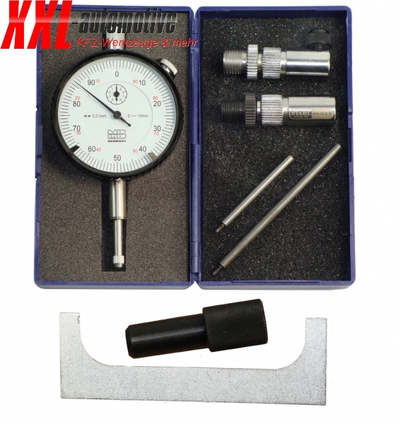

ще бъда мн. благодарен ако некои колега каже как се прави центровката като започне от там когато вече е монтиран индикатора делящ милм. на 100 части и коляновия вал е качен на гмт.предполагам вътре има нещо като палче в което се в допира оста която движи стрелката . ясно мие че ще трябва да се направи на струг тръбичката с резба свързваща ГНП и микрометъра . предполагам , че се допира оста ... занулява и колко като се върне назад маховика на колко мм и стотни трябва да се отдели от оста на на микрометара ... или е обратно.

http://www.xxl-automotive.de/VW-Einstel ... eselpumpe/ Нещо такова е уреда!Значи между тръбичките за дюзите(на помпата са) има едно болче-развиваш го,след това се навива на неговото место дорника,слагаш индикатора(часовника),щифта на индикатора трябва да стърчи около 2.5 мм.Мотора ти е нагласен ГМТ,въртиш назад кол.вал докато стрелката на индикатора спре-нулираш го.Въртиш вала надясно -стигаш ГМТ(предполагам,че знаеш къде на кол.вал е белега за ГМТ-ако не,намира се на корпуса на съединителя)) индикатора трябва да покаже 0.8 мм( за твоя мотор е толкова),не покаже ли толкова се налага да разхлабиш ГНП-ето (има отпред три и отзад едно гайки и болтчета общо),разхлабваш и щуцерите за вис.налягане на нафтата за "подвижност",настройващ помпата ,стягаш всичко,проверяваш пак дали не е разместено нещо и си готов.Снимка на индикатораkiko946 написа:ще бъда мн. благодарен ако некои колега каже как се прави центровката като започне от там когато вече е монтиран индикатора делящ милм. на 100 части и коляновия вал е качен на гмт.предполагам вътре има нещо като палче в което се в допира оста която движи стрелката . ясно мие че ще трябва да се направи на струг тръбичката с резба свързваща ГНП и микрометъра . предполагам , че се допира оста ... занулява и колко като се върне назад маховика на колко мм и стотни трябва да се отдели от оста на на микрометара ... или е обратно.

Процедурата е следната:
прекарваш на ГМТ и почукваш леко по помпата с дръжката на чука за да се върне центробежния регулатор ако случайно е заседнал.
Зануляваш микрометъра и започваш да въртиш в посока обратна на часовниковата стрелка.
Стрелката на микрометъра трябва да се отклони на 0,85 мм.
Ако не се отклони толкова се върти помпата докато се докара 0,85 мм.

samo_pechka написа:http://www.xxl-automotive.de/VW-Einstel ... eselpumpe/ Нещо такова е уреда!Значи между тръбичките за дюзите(на помпата са) има едно болче-развиваш го,след това се навива на неговото место дорника,слагаш индикатора(часовника),щифта на индикатора трябва да стърчи около 2.5 мм.Мотора ти е нагласен ГМТ,въртиш назад кол.вал докато стрелката на индикатора спре-нулираш го.Въртиш вала надясно -стигаш ГМТ(предполагам,че знаеш къде на кол.вал е белега за ГМТ-ако не,намира се на корпуса на съединителя)) индикатора трябва да покаже 0.8 мм( за твоя мотор е толкова),не покаже ли толкова се налага да разхлабиш ГНП-ето (има отпред три и отзад едно гайки и болтчета общо),разхлабваш и щуцерите за вис.налягане на нафтата за "подвижност",настройващ помпата ,стягаш всичко,проверяваш пак дали не е разместено нещо и си готов.Снимка на индикатораkiko946 написа:ще бъда мн. благодарен ако некои колега каже как се прави центровката като започне от там когато вече е монтиран индикатора делящ милм. на 100 части и коляновия вал е качен на гмт.предполагам вътре има нещо като палче в което се в допира оста която движи стрелката . ясно мие че ще трябва да се направи на струг тръбичката с резба свързваща ГНП и микрометъра . предполагам , че се допира оста ... занулява и колко като се върне назад маховика на колко мм и стотни трябва да се отдели от оста на на микрометара ... или е обратно.
Благодаря ти , мисля , че има и допустими отклонения до 10 стотни в плюс = 90/100 от милиметр. или 70/100
има ли нещо такова?...преди години имах ВАРТБУРГ с три чукчета и наковални и съм правил центровкта така че съм запознат
още веднъж благодарности.

0.73 до 0.87 -това е толеранса! Но съм забелязъл ,че под 0.80 не е добре да е!

В "тънката" книжка на ФВ Голф с AAZ мотор пише 0.73-0.87 като най-коректно е да бъде 0.80(имам я на немски написана и мога да приложа и снимка ).За чистия дизел е 0.83-0.97 като най-добре е 0.90 .
