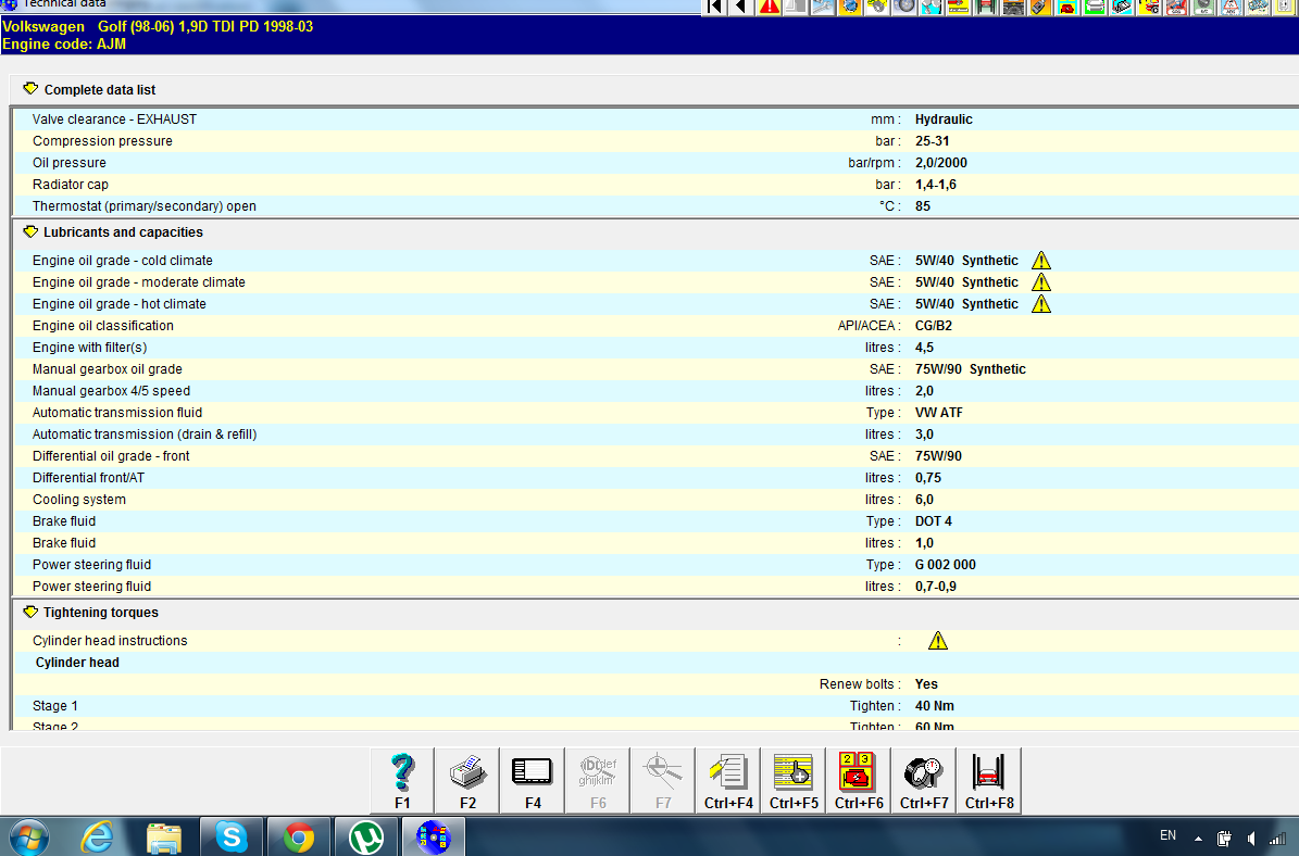

искам да попитам дали мога си проверя маслото на скоросната кутия,колата е голф 4 ТДИ 2000г. AJM 6ск.разбрах че трябва да е 75W90 ама всеки пише и различно колко събира.трябва ли по принцип да се сменя на определени километри

До колкото са ми казвали се сменя на 50-60 хил.км , а количеството не го знам. Маслото да е 75w90 пълна синтетика, гледай да не е полу синтетика или минерално!

Мнениеот okti_1 » Съб 10 ное 2012 18:48
Заповядай колега :да:

мога ли някак да проверя нивото

Може чрез страничната пробка.
Но ако не го знаеш на колко хил.км. е маслото или кога за последно е сменяно,то по-добре си го смени по каталог което масло си дават за колата.
