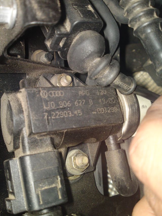

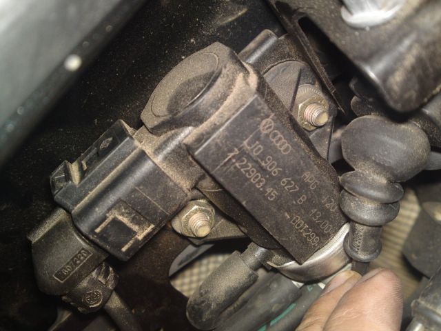

колеги преди 30 мин запалих колата и след 5-6 мин каране ми се появи някакъв странен звук "ббббзззззз" натискам съединителя давам леко газ пак "бббзззз"
Спрях и видях от къде идва звука можете ли дами кажете дали е от това което съм снимал или звукът лъже от къде идва.
Ако е от там от където си мисля за какво служи и каква е следващата стъпка към премахването има ли опасност ако карам за известно време с проблема до събиране на средства за отстраняването му.

Здравей колега, аз съм с AJM но и при мен го има този шум но се появява когато изгася колата. И аз мисля като теб че е от там. Днес мисля да го сменя понеже имам резервно и ще пиша дали се е оправило. Нека все пак ако накой от останалите колеги знае нещо по въпроса да сподели. До колкото знам този клапан е с магнити и може да са заминали.

Колега,това ми прилича на клапан N75.Моя жужи вече 1година и нямам никакъв проблем,колата не дава никакви грешки за това не съм го сменил.

Колегата е прав,Н75 е причината. Размених го с другото и спря. Добре че имам три та можех да ги менкам. Ад ме е обаче че дадох 110 лева в Юни Трейд в Дружба и след 4 месеца магнитчетата вътре започнаха да правят проблеми.

blagi1972 написа:Колега,това ми прилича на клапан N75.Моя жужи вече 1година и нямам никакъв проблем,колата не дава никакви грешки за това не съм го сменил.
Да,това е клапан N75 който управлява геометрията на турбината.

golfvr66 написа:колеги преди 30 мин запалих колата и след 5-6 мин каране ми се появи някакъв странен звук "ббббзззззз" натискам съединителя давам леко газ пак "бббзззз"
Благодаря предварително
Не е желателно дълго време да караш с този клапан.Има вероятност от зацапване на геометрията на турбината.
