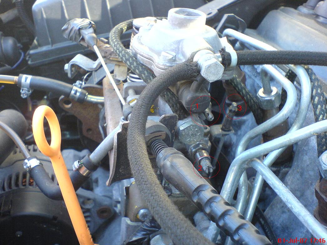

Сега ...за болта ограден с номер 2 ли става въпрос ? Ако е за него - казва се винт циклова порция гориво . Когато се развива- обеднява се сместа във всички режими , при завиване -се обогатява . Този винт влияе в целия диапазон на работа и обороти !
Уточнение : снимката е информативна (тук е напречен мотор - Голф или Пасат) и може да има разлики с оригиналната помпа на Ауди 1.6 . Но болта си е същия и се намира на същото место.

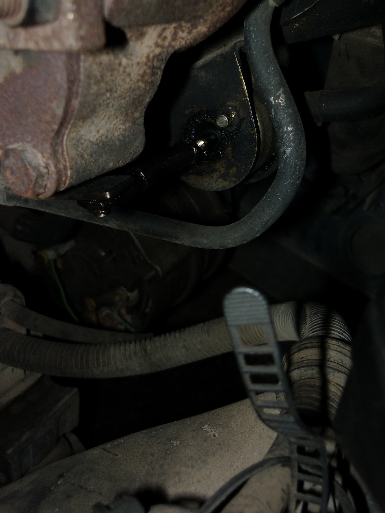

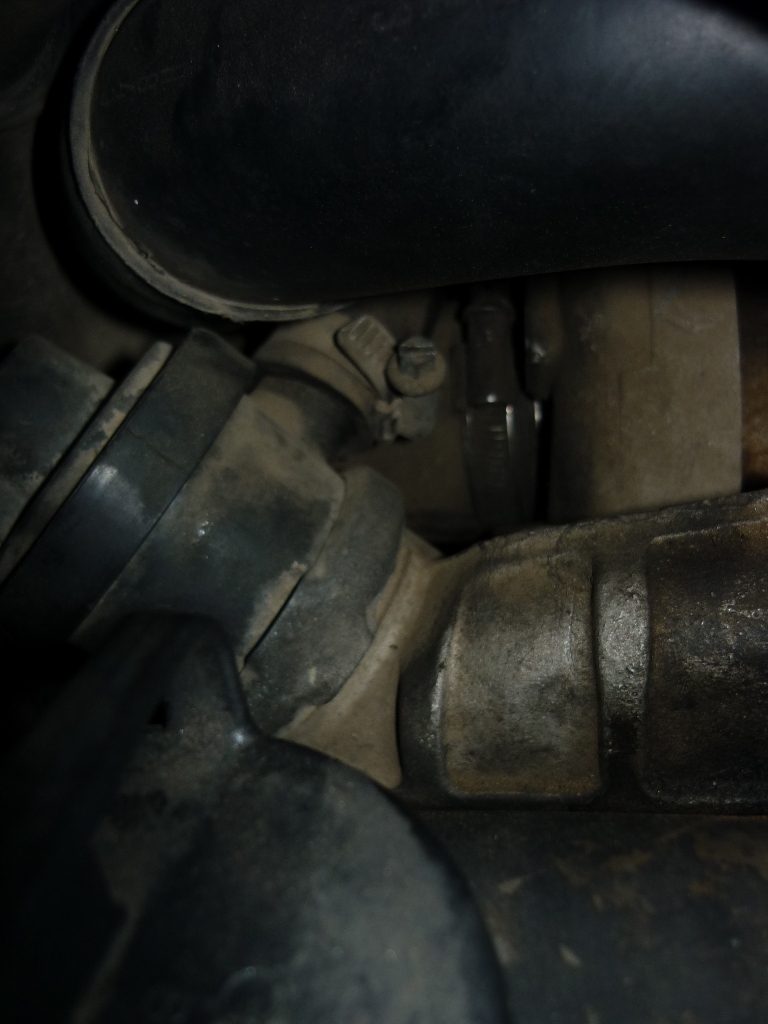

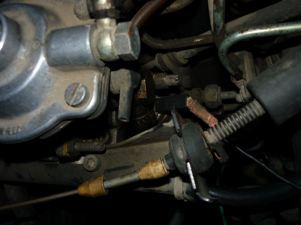

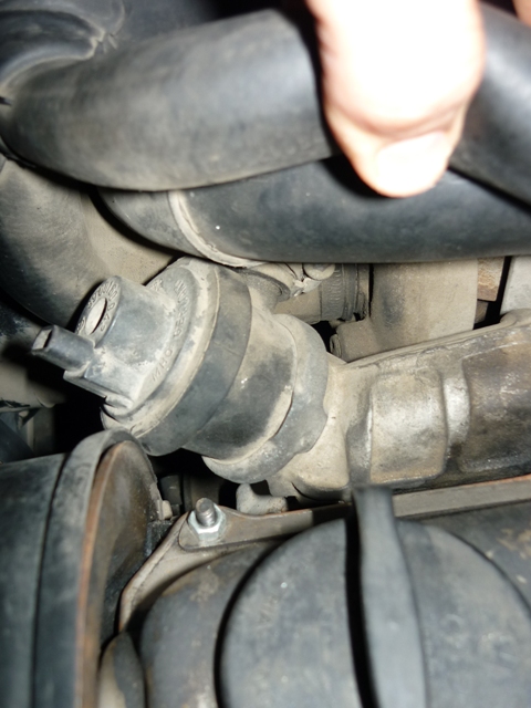

Не съм пипал нищо по турбото и по гнп-то. сложих си уред за измерване на налягането на турбото по - горе в темата съм обяснил, че ми вдига 1 бар и от 0.5 до 1.0 бара си личи много яко как турбото изтегля ускорява колата, но като стигне 1 бар на трета четвърта и пета предавка буустметъра си отчита как пада на 0 бара и след това пак отива на 1 бар и пак пада на 0 и си лашка мотора ама не грубо лашкане ами едно такова недоускорение как да го нарека. По уред 1.01 бара ми надува така си я взех не съм пипал нищо.
Ето май това е този клапан
Това е този уестгейт на турбото
А това е болта на помпата
Сега. Проблема със спирането на надува на турбината от клапана, от уестгейта или от болта на помпата ще да е ?
