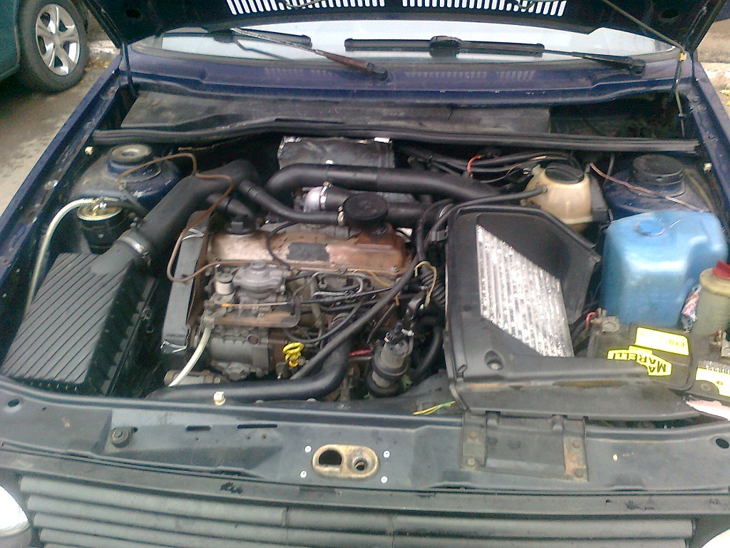

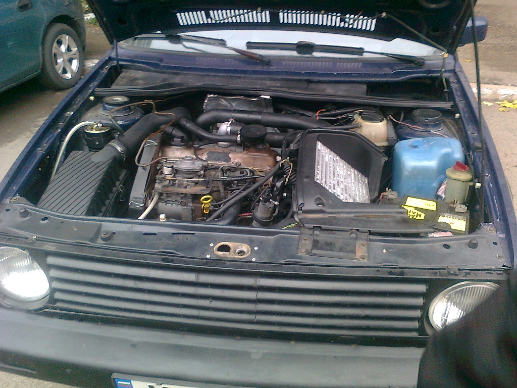

Голфа е фабричен TDI и е редак модел и е 91 година края.... а не TD+I и ще го докажа

Аз не знам да има 1.6TDI, мисля че няма.
Но това не е толкова важно.
Не карай с 15W40, особенно зимата !
Тъкмо гледах мотора, дето не е TDI, ами и е с хидравлични клапани. За тракането в началото много "помага" маслото което си избрал.
