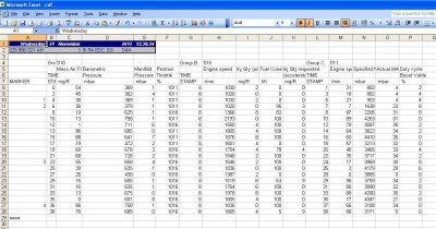

Колеги моля за помощ.Днес правихме лог тест ама не знам дали е направен както трябва пак и нищо не му разбирам

Колега качи лога си в суров вид.Така както си го прикачил нищо съществено не се вижда или разчита,само дето дебитомера ти е не е първа младост.

Колега пробвахме с друг депитомер но разлика нямаше.Какво имаш в предвид в суров вид,че аз не ги разбирам много :D

Суров вид това значи да не е обработван файла от ваг-кома да го поставиш в темата.
Виж си всички вакум маркучи.Ако са напукани или разнищени,най-добре ги подмени изцяло.
